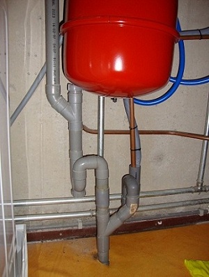

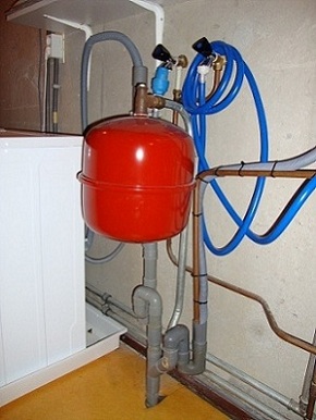

Ik zit sinds een aantal weken met het volgende probleem:
De afvoer van de CV loopt over wanneer de wasmachine het water loost. Geen grote hoeveelheden maar wanneer er geloost wordt dan komt er een boel lucht uit de CV afvoer met een half kopje water. Na een heleboel posts gelezen te hebben stel ik jullie dan maar de vraag, hoe los ik dit op?
De bovenkant van de wasmachine afvoerleiding zit op 106cm vanaf de vloer en het syfon daarvan op 26cm vanaf de vloer. Diameter is 40mm voor alle buizen. De afvoerslang heb ik helemaal tot het syfon erin gehad maar ook maar een stukje, geen verschil gemerkt.
Ik zat erover te denken de CV afvoer evt. te verlengen. Maar misschien moet ik ook kijken naar het aantal bochten dat in deze constructie zit.
Dus help me uit de brand met jullie kennis, dankje!
Vriendelijke groet Bob
