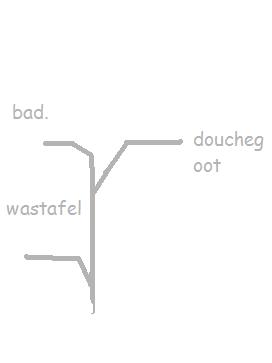

Hallo Allemaal,
Misschien een stomme vraag, maar omdat ik bang ben voor overstroming vraag ik hem toch maar.
Het gaat over 40mm riool op de badkamer.
Aan get eind van de leiding zit een Y-stuk. een kant naar het bad en de andere naar een douchegoot.
Het bad zit hoger dan de goot. Als ik nu de stop uit het bad trek, heb ik dan kans dat dit water via de douchgoot weer omhoog komt???
Of is er iets als een terugslagklep.
Misschien voor jullie een domme vraag, maar toch graag jullie mening
Groetjes
Fiesiekus
Zou kunnen. Hoe is het verdere verloop van de leidingen? Kan je een tekening ervan maken en hier plaatsen?
Frans76
Het is een 40 mm buis en loopt plat over de vloer.Badaansluiting zit iets van de grond en wastafel, ja die zit weer een stuk hoger.

Als er geen verstopping/vernauwing in de afvoer zit gaat het normaal gesproken wel goed.
Ceevee
Bad en douche op een 40 mm riool is smeken om problemen, volgens de voorschriften mag het niet eens. De verzamelleiding zou 75 mm moeten worden, de aftakkingen 50 mm.Op het laatst pas naar 40 mm verlopen. Denk ook aan een ont. en beluchting op het riool.
Het zit er al dus het wordt breken of er genoegen mee nemen, voor dat alle regeltjes er waren werd dit altijd zo aangelegd.
Ik voorzie geen problemen vooral omdat er een y-stuk zit, dan moet er heel wat weerstand zijn wil het water teruglopen naar de douche.
De doorlaatopening in het bad is niet zo groot dat de 40 mm leiding het water niet weg zou kunnen krijgen.

Zeker geen terugslagklep plaatsen. Dit is vragen om problemen, haren ed zullen hier blijven steken. Tevens heb je de kans als je er een ontstoppingsveer in drukt deze niet meer terug wil.
Als het al zo zit dan heb je soms weinig keus, qua diameter houd het mijns inzien niet over.

Tot voor kort gebruikte iedereen 40 mm leidingen in de badkamer, en ik moet je zeggen, met goed gevolg. In de nieuwbouw zijn ze overgestapt op 75 en het is niet anders als ellende.
lekker met 40, hooguit 50 blijven tobben!
Let op je afschot en op 45 graden bochten, dan komt t allemaal goed..

Leiding was 40 en daar ben ik op door gegaan. Afschot is aanwezig, maar helaas kom ik er net achter dat het water uit het bad voor een deel in mijn douchegoot omhoog komt.
Goot kan niet verder meer omhoog. Enige oplossing is dan volgens mij een terugslagklep.

Terug slagklep, zou ik nooit gebruiken, geeft een en al elende.
Hoezo ruzie, iedereen heeft z'n eigen ervaringen :wink:
Ik vraag me af of de afvoeren verderop wel schoon zijn, met de afstanden zoals in de tekening zou het water niet zover terug kunnen stromen naar de douche goot.
Wanneer er een waste in het bad zit zou u die af kunnen stellen zodat er iets minder water door kan, het duurt dan misschien een halve minuut langer voor het bad leeg is maar dan zou het water niet meer in de douche goot omhoog moeten komen.
