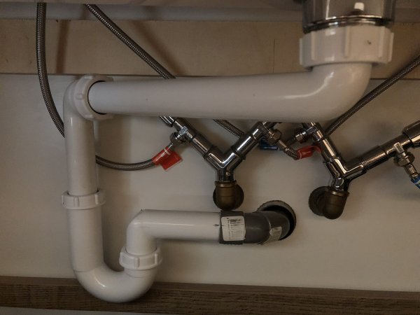

Beste forumleden,
Ongeveer 1 jaar geleden is bij ons de badkamer geïnstalleerd. Nu loopt het water niet goed weg in de gootsteen van het badkamermeubel. Ik heb alles al losgehaald en waar nodig schoon gemaakt. Hierin zaten geen verstoppingen. Nu vraag ik me af of de afvoer zo goed is aangesloten of dat ik toch de afvoer in de muur moet gaan (laten) bekijken op verstoppingen.
Hieronder de foto zoals het destijds is aangesloten door de klusjesman.
Alvast bedankt!
Het water heeft wel goed weggelopen na oplevering van de badkamer?
Op een foto is niet altijd duidelijk te zien of de buizen op afschot liggen. Dat zou je even kunnen controleren.
Ik maak me trouwens een beetje zorgen over die twee binnenste flexibele leidingen. Ik krijg de indruk dat ze vrij strak zitten en de bocht wat knikt vlakbij de aansluiting.
Dat zou tot lekkage of een breuk kunnen leiden op den duur. Beter hadden ze net zo'n bocht als de buitenste. Een wat langere leiding zou dat oplossen.
