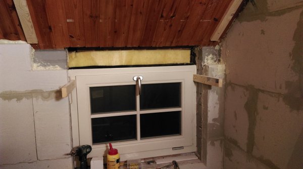

Hallo, ik zit met een probleem omtrent de aftimmering van de badkamer t.h.v. het raam. Ik heb een nieuw raam geplaatst in de badkamer en een Ytong muurtje. Nu weet ik even niet hoe en met wat dit af te timmeren. Ik heb reeds badkamerbestendige "groene"gipsplaat, maar waarmee moet ik het frame maken, dit i.v.m. werking van hout. De koof die gemaakt wordt, wordt ook betegeld en ik wil natuurlijk voorkomen dat de tegels er straks weer afknappen.
Reeds heel erg bedankt voor iedere reactie. Bijgaand nog een foto ter verduidelijking.
Aan de dagkanten kun je een plaatje dunne wedi lijmen met tegellijm.
Zo ook op het venstebank gedeelte, en als je het boven de raam ook wilt betegelen, kun je dat ook hiermee dicht zetten.
Als je boven de raam wilt stuken, dan even dichtmaken met een stuc plaatje.
Dag Peter,
Zowel de bovenkant als de onderkant wordt betegeld, beide kanten dus wedi lijmen. Ik weet nog niet wat dat wedi is, maar daar kom ik nog wel achter. Verlijm ik dit op de binnen- en de buitenmuur, zodat dit één vierkante koof wordt binnenin waarop rechtstreeks de tegels straks kunnen?
En moet hier nog enige isolatie tussen?
Bedankt voor je snelle reactie.
Dag Peter,
Ik weet inmiddels hoe en wat, ik heb Widi board opgehaald + lijm/kit en me voor laten lichten bij het bouwbedrijf.
Bedankt voor je reactie, ik kan weer door.
