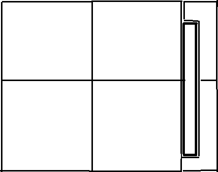

ik heb de volgende vraag
Hoe tegel je een afschot naar je drain toe?
Heb 60x60 tegels en een drain van 100 cm
Zelf is de douchecabine 140x100
De drain komt op het stuk van 140 cm
Hoop graag reactie
Hele tegels vooraan, u komt dan uit op 120 cm voor de drain.
De drain moet een eindje van de muur zitten dus dat komt perfect uit.
De tegels aan de beide zijden iets af zagen als ze te breed zijn, de naad komt dan mooi in het midden.

Hoi jan, en hoe doet u het dan naast de drain?
Die 20 cm die aan beide kanten overblijft.

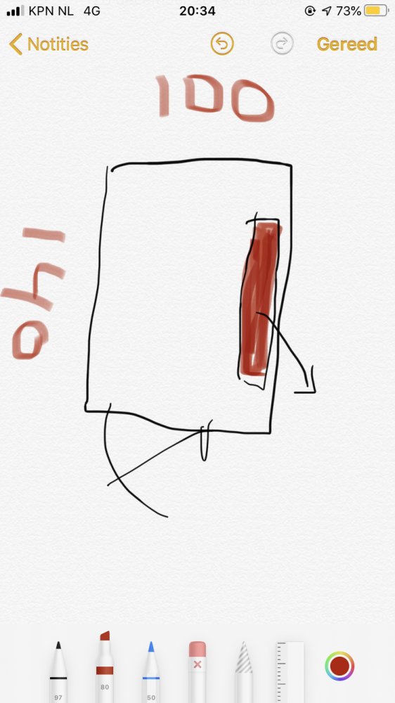

Hier bij een tekening
U ziet waar de deur is hoelaat u het vanaf dat moment aflopen?
Het rode is de drain van 100 cm

U schreef, de drain komt op het stuk van 140 cm, maar kan u een kortere drain niet plaatsen aan de 100 cm kant, dan kan het afschot vanaf de deur naar de drain in één keer.
Wouterc95
Nee dit kan niet, de drain heeft altijd op deze plek gezeten.
Heeft u toevallig suggesties? Misschien een rvs profiel tegen de kant aan van de douche deur zodat je bij het afschot een rvs profiel ziet zitten?
Dit is zo ongeveer de meest lastige situatie die je kunt krijgen.
Ik zou afschot nemen vanaf de wand van 100 cm tot an de drain, ik weet dat het niet ideaal is maar zo heb je de minste last van het afschot en valt het minste op bij de deur.
De stukken naast en achter de drain van een hele tegel zagen, een smal stukje achter de drain en twee stukjes aan beide kanten van de drain.
Of opzij en achter de drain uit 1 stuk zagen.
Hoe is de situatie bij de deur, kun je een foto plaatsen?

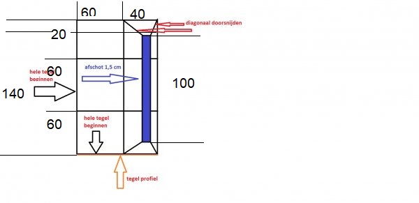

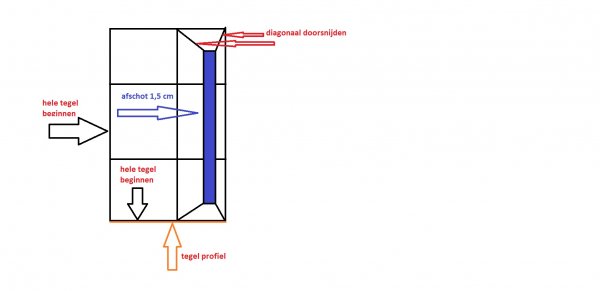

De drain zit aan de lange kant (140), dus het afschot vanaf de 140 kant, maar is de onderkant deur gelijk aan/op de tegelvloer of ervoor ?
Tegel
Beter is het om zo te maken, als de goot aan de lange kant ligt.
Goot aan korte kant is idealer, maar als het niet anders kan dan zou ik het zo maken.
Dan moet je de tegels waar de glazen deur op komt te staan, waterpas leggen daar waar de tegelstrip komt
De Bob
Of een dorpel waterpas onder de deur, en daar tegenaan/vanuit de vloer leggen op afschot.
