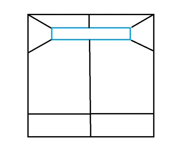

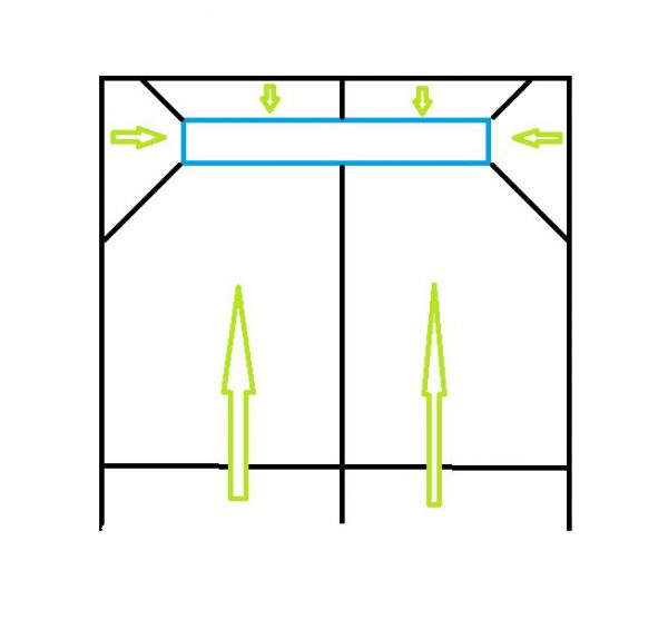

  • Vick
    Zo?
    Vick
    Of zo gesneden, afschot zoals boven.

    Vick
    OK, succes!
    Mijn eerste tekening moet je maar gauw vergeten zie ik nu trouwens ;)

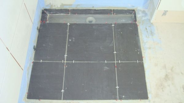

    WvdBroek
    Ja de vloer gestort een weekje laten drogen, leidingen ingefreest en dichtgemaakt alles in band en coating en de eerste tegels zitten erin. Begint weer ergens op te lijken :wink:
