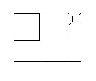

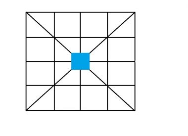

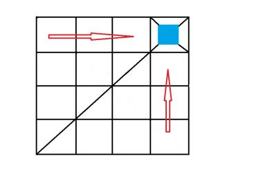

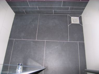

Ik heb vorige week een dekvloer in de douche laten aanbrengen. Hierbij is de vloer rondom de douch put in afschot aangelegd. Nu moet ik gaan nadenken over het tegelen van de vloer. De meeste tegels die je tegenwoordig kunt kopen zijn ongeveer 30 bij 30 cm. Dat is voor mijn badkamer een mooie maat. Maar ik vraag me af of je die wel kunt leggen in het gedeelte dat op afschot is aangebracht. Krijg je dat vor elkaar met die groete tegels? En zo ja, hoe doe je dat?
Een andere oplossing zou kunnen zijn om de tegels in stukken van 15x15cm te snijden. Dat is de afmeting van de doucheput. Dat zou qua afmetingen mooi uitkomen en het op afschot aanbrengen wordt dan makkelijker. Alleen raak je aan de randen het afgeronde ranje kwijt. En ik vraag me af of de tegels daardoor lek kunnen raken en niet meer tegen water kunnen. Heeft iemand een idee hoe ik hiermee om moet gaan?
