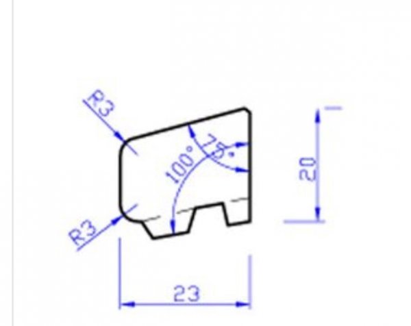

Wat voor onderlat heb je toegepast?
Een gewone glaslat, een komolat of een neuslat?
Ik heb een lat gebruikt als deze:
Gelijk aan wat er oorspronkelijk zat. Het hout was zeker droog. Het lag al ongeveer een jaar binnen. Klus steeds uitgesteld...

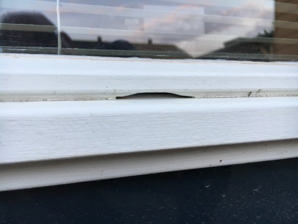

Zijn de latten dusdanig geschaafd dat er ventilatie mogelijk is. Op de foto zie ik dat niet terug.
Een komolat dus. Wel nog rondom gegrond van tevoren lees ik.
De kitnaad lijkt op de foto ook niet goed.
Kaal maken en opnieuw beginnen.
Er is ventilatie:

Op de eerste foto lijkt de kit niet afwaterend aangebracht te zijn naar buiten toe. Dan blijft daar vocht staan, wat in de lat trekt. Maar de foto kan ook vertekenen.

Op de foto met de ventilatie opening van de glaslat lijkt het erop dat het kozijn waar de glaslat op ligt niet optimaal is. Als dat het geval is zou ik voor de glaslatten voor het liggende werk eens kijken of er een beter type is. De druiprand is niet je dat.

Idd moet de kit afwaterend te zijn aangebracht bij toepassing van geventileerde L3 glaslatten.
