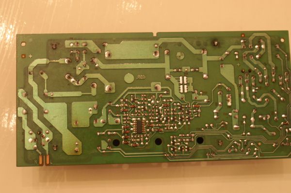

Ik heb de module motor eruit gehaald. Zat veel koolstof op, waardoor ik de hoop had dat dat het probleem was. Na alles schoongemaakt te hebben is het probleem echter hetzelfde.
Wil nog de triac doormeten, maar weet niet waar die zit. Heeft iemand raad? Ik heb een foto bijgevoegd. Op de printplaat staat nummer 3925324442.

@S.oldeerbout: ja, dat topic had ik al gevonden. Daarom wil ik graag nog de triac doormeten, maar ik weet niet welke punten is dan moet doormeten, mijn printplaat ziet er heel anders uit dan op de foto van dat andere topic. Ik weet niet hoe de triac er op mijn printplaat uit ziet (en kan dat via internet ook niet helder krijgen).

Andere kant van de print graag...

Daar zit een zwarte kap overheen van ijzer die ik er niet af krijg...

  • #19
Vastgesoldeerd aan 4 punten volgens mij aan de onderkant van de print te zien.
Wellicht ook meteen het koelblok voor de triac.

De kap zit niet met soldeer vast, maar met soort omgebogen pinnetjes/klemmen. Ben bang de boel kapot te maken / te forceren. Krijg het in ieder geval niet zo maar los met een tang.
