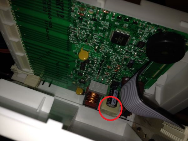

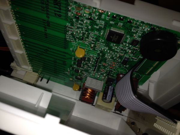

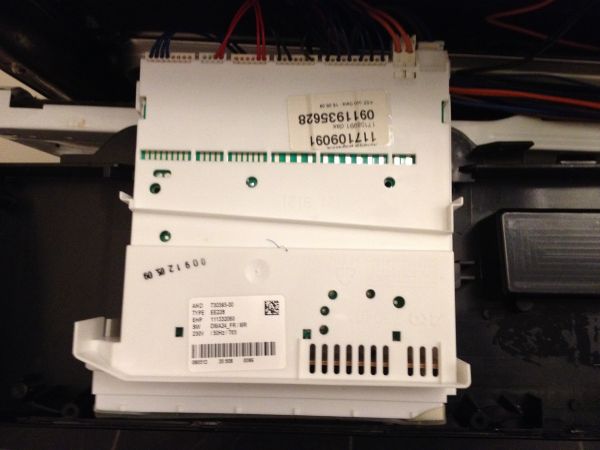

Inderdaad slecht contact op print in de deur van het relais wat de verwarming aanstuurt.
Stekker eruit, deurpaneel eraf etc....

Daarnet even het front paneel eraf gehad maar ik heb wel vluchtig oppervlakkig gekeken en dus nog niet naar de achterkant kunnen kijken van de printplaat.
De printplaat ziet er heel anders uit dan edp Modules met gesmolten tin baan (hitte sturingen element) op diverse fora.

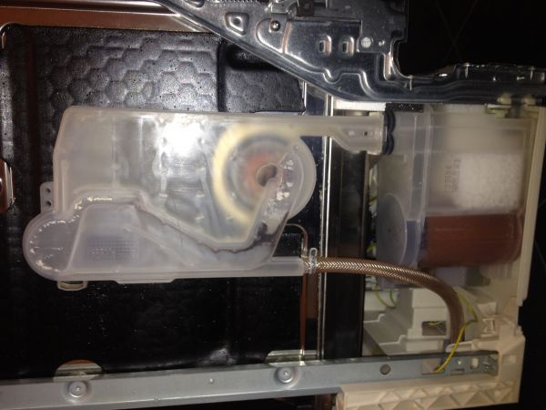

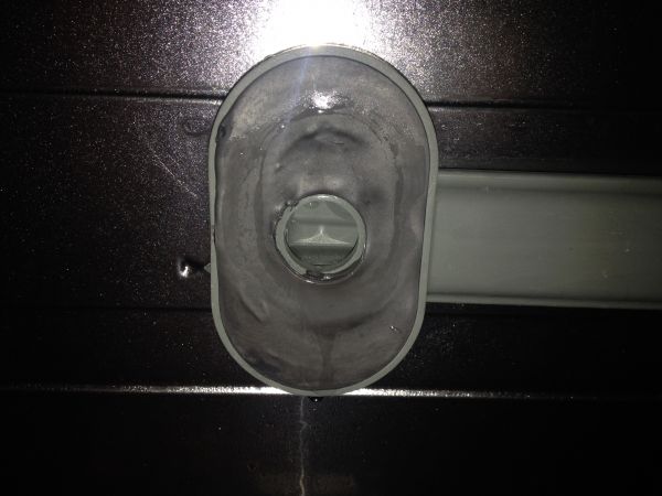

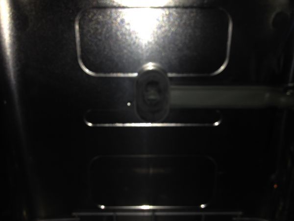

Verder zag ik nog dat het rubber van die pijp bovenin een beetje aan het oplossen is bij de randjes in het midden waar het water eruit komt.
Vooral dat rubber in het midden:

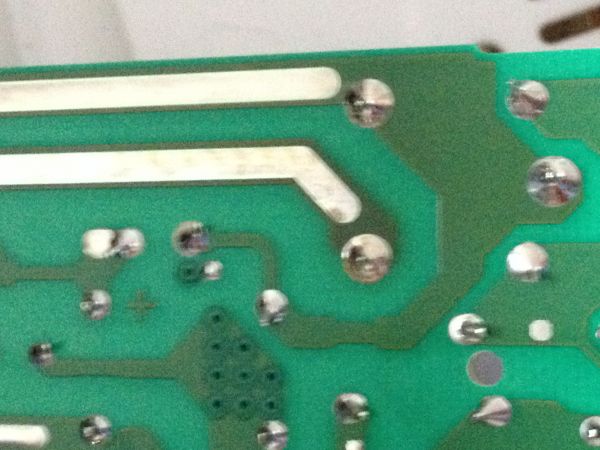

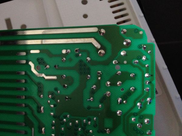

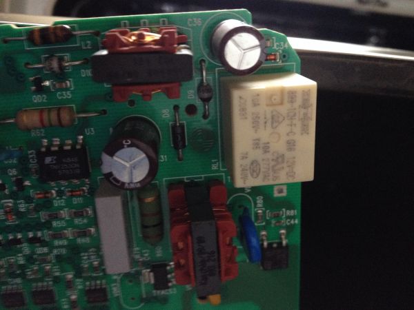

Waarschijnlijk maakt het door S.oldeerbout aangegeven relais dan weer wel en dan weer geen contact. Contact op de printplaat (soldeercontact) of contact in het relais zelf. Of allebei: defect soldeercontact komt meestal door slecht contact in het relais.
Kijk nu eerst eens hoe die soldering eruit ziet, dat kun je toch echt alleen aan de achterkant van de printplaat bekijken. :wink:

Nou, op aanraden toch de boel maar even uit elkaar gehaald.
De boel maar weer rustig gemonteerd en intensief gestart. De deur sprong weer eventjes open.
De sproeiers waren niet verstopt. Zou dat relais
gewoon stuk zijn?
Nog steeds raadselachtig.

Relais zit er wel goed uit.

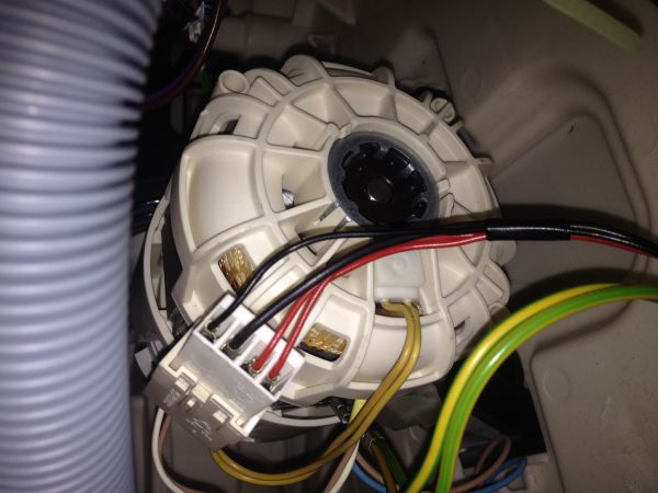

Ik vermoed de spoelpomp , daar zit een tacho op welke een signaal geeft aan de besturing om te mogen verwarmen.

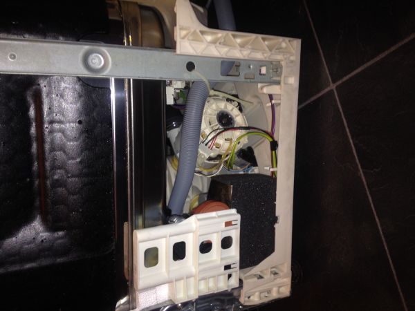

Daarnet even het plintje weggehaald en ik zie dat er redelijk veel werkruimte is.
Ik kan zeker het beste die witte plastic bodem weghalen en de machine op de rug leggen ?

Denk dat het je wel lukt door alleen het verwijderen van rechter zijplaat.
Die beslissing kan je nemen als je de pomp hebt kan je zien wat je handiger vindt.
Verwijderen van het pomphuis of de pomp in zijn geheel vervangen.

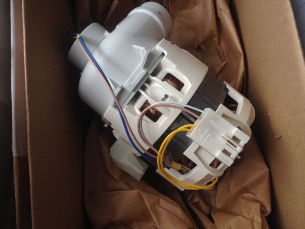

Nou , pomp is onderweg. Ondertussen alvast de boel effies uit elkaar gehaald.
Bovenop in de linkerhoek zat rondom dat kastje veel viezigheid. Er gaat een slangetje naar een reservoir. Is nergens mee verbonden verder. Misschien voor de stoom?
Wel de boel even schoongemaakt..
Dan even de zijkanten eraf:
Beetje spinrag weggehaald hier en daar en eveneen close-up genomen van de pomp.
De tacho draait gewoon netjes en soepeltjes... Pomp lijkt wel als nieuw. Misschien verbeeld ik het me maar het lijkt erop of die tacho met 3klipjes word vastgehouden? Ik zie zo vanaf afstand niet een indicatie dat er iets mis is. Kijk zelf maar:
Die 13 piepjes wijzen toch op een spoelpomp probleem. Het zal niet voor niets zijn. Verder vertelde mijn vrouw mij dat de vaatwasser laatste tijd veel luidruchtiger was. Ik heb het daarnet even getest.
Programma aan. Eerst afpompen, dan water en dan lijkt het wel of oe meteen op full speed gaat pompen. We hebben het idee dat dat spoelen vroeger juist heel zachtjes begon en geleidelijk aan harder werd. Misschien verbeelden we het ons wel...

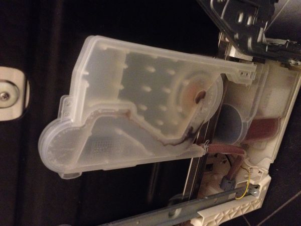

Andere zijkant met daarbij een klein labyrint.
bij de zoutknop zit wat viezigheid en ook wat zwarts waar het water erin stroomt. Ik had eigenlijk veel erger verwacht omdat ik nooit in die 7 jaar een soda schoonmaak gedaan heb....(schaammodus ... zal nu niet meer voorkomen, ga het 1 in 3 maanden met soda laten wassen op heet programma. Ook beter voor de afvoer ;)
Als ik de nieuwe pomp heb ingebouwd komen er meer foto's . Het openmaken van de vaatwasser is een fluitje van een cent.

  • #19
Het op full speed draaien is juist het probleem met de tacho , de spoel is niet in orde en het toerental wordt niet geregeld.
Je kan proberen alleen de tacho te vervangen van de nieuwe pomp.
Noltha
  • #20
De nieuwe pomp is binnen!
Welke lipjes bedoel je?
Ik ben als de dood dat ik iets afbreek....
