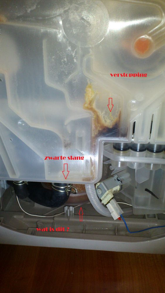

Labyrint en grote zwarte slang aan de linkerkant welke naar de kuip loopt is vervuilt.
Het water loopt niet snel genoeg naar de kuip en komt in het labyrint over de overstort.
Labyrint en zwarte slang reinigen.

Wilde hem vandaag uitbouwen. Water afgesloten afvoerslang en aanvoerslang losgemaakt. Voorste pootjes iets losgedraaid. Dan komt het probleem. De achterste pootjes lopen tegen de laminaatvloer aan. In de achterste pootjes kom ik geen opening tegen vd schroevendraaier om ze los te draaien. Ook met de hand lukt niet. Zie ik iets over het hoofd?...

Misschien heb ik het verkeerd maar volgens mij heeft toestel maar 1 achterste poot in het midden welke je omhoog kan draaien door de schroef aan de voorkant onder in het midden te verdraaien.

Bedankt! zaten aan de voorkant 2 schroeven links en rechts die de stelpoten achterin bedienden. eentje ging vrij lastig, maar goed heb hem er nu uit! ik heb even een foto toegevoegd. de zwarte slang waar ik een pijl heb neergezet, moet deze los? daarnaast zag ik wat viezigheid in het labyrint (tenminste neem aan dat dit zo heet). hoe krijg ik deze los ?
een derde pijl heb ik gezet bij een ronde bak hieronder. deze is wat oranjeachtig van kleur, wat zal dit zijn ??
