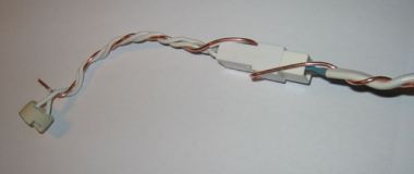

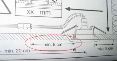

Bij het monteren ben ik wel weer een ander probleem tegengekomen. In de handleiding staat dat de connector minimaal 5 cm van het armatuur moet afliggen (zie tekening) en dat de bedrading niet op de spot mag liggen. Het snoer van de connector naar trafo is overigens niet hittebestendig denk ik.
In theorie werkt dat wel, maar in de praktijk is het erg lastig om de draden zo neer te leggen dat ze niet te dicht bij het armatuur komen. Zodra ik het armatuur plaats en het lampje erin zet verschuift alles toch weer en als het dicht is kan ik nooit meer zien of de bedrading goed ligt. Helaas zit op de armaturen niet zo'n afstandhouder (beugeltje met kroonsteen) die het snoer netjes van de hete spot verwijderd houdt.
Heeft iemand misschien een goed idee om de bedrading toch goed neer te leggen? Zou bijvoorbeeld het volgende een goede en toegestane oplossing zijn:
Hier heb ik een gestripte vd-draad eromheen gewikkeld, zodat de draad 'stijf' wordt en niet meer dicht bij het hete lampje/armatuur kan komen.
The headhunter
Ik vind het een prachtige oplossing, geen enkel probleem om dat zo te doen.

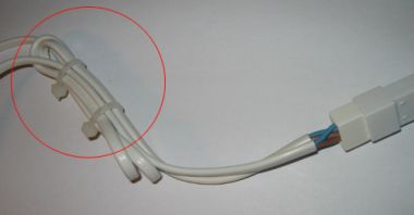

Sorry dat ik er nog even op terugkom, maar bij het aanleggen toch nog twee kleine twijfels :oops:; neem me niet kwalijk als dit wat onbenullig overkomt.
1. Van het bijgeleverde snoer is de snoerlengte tussen twee connectors veel te lang. Kan ik dat gewoon opbinden met tie-tibs zoals op foto, of is dat niet verstandig i.v.m. warmteontwikkeling? Als het niet raadzaam is, moet ik het snoer inkorten en dan komt er weer een kroonsteen tussen (mogelijk slecht contact).

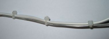

2. Om het lange stuk snoer tussen de spots op z'n plaats te houden kan ik ook bovenstaande manier gebruiken (omwikkelen met gestript vd), maar voor dit stuk leek het me makkelijker om het vast te maken aan een stuk aarddraad (wat stugger en dikker dan standaard vd) of ongestript vd-draad. Vastmaken doe ik dan met tie ribs:
Ik neem aan dat dat ook geen probleem is?
The headhunter
Ik vorzie geen problemen.
