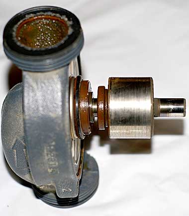

Ik vind het trouwens wel vreemd dat ik geen pakking of waterkering zie zitten in de pomp. Zou die helemaal weggesleten zijn??? Ik zal zodadelijk een foto plaatsen.
Edit: foto zie onder
Of hoort het anker in het water te draaien?

Als je de pomp nog verder uit elkaar pakt dan zul je de kering zien zitten dat is gewoon een zwarte pakking
Nieuw pompje en probleem is weer opgelost.
Mooie foto, maakt altijd weer een hoop duidelijk.

@ Pomaster: ik ben een redelijk ervaren fotograaf, en ik ben het roerend met je eens: een foto zegt inderdaad vaak heel veel.

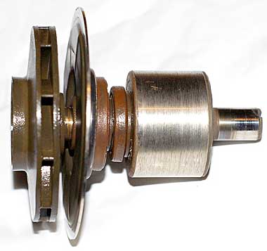

Nog even een foto. Ik heb de rotor losgehaald en waar een keerring had moeten zitten, zit nu niets meer. Er liggen nu ergens wat losse stukje rubber in een radiator waarschijnlijk.

Even een update: alles draait weer. Ik heb een complete 2510 ketel gekocht voor 50 euro, waarvan ik wist dat er een vrij nieuwe Grundfos pomp in zat (UPS25-50). De pomp overgezet, en na wat opstart problemen hebben we weer warmte!!!
De gekochte ketel bewaar ik natuurlijk voor als er weer iets aan de hand is. Altijd handig om een reserve brander, verdeelklep, etc. etc. te hebben.
