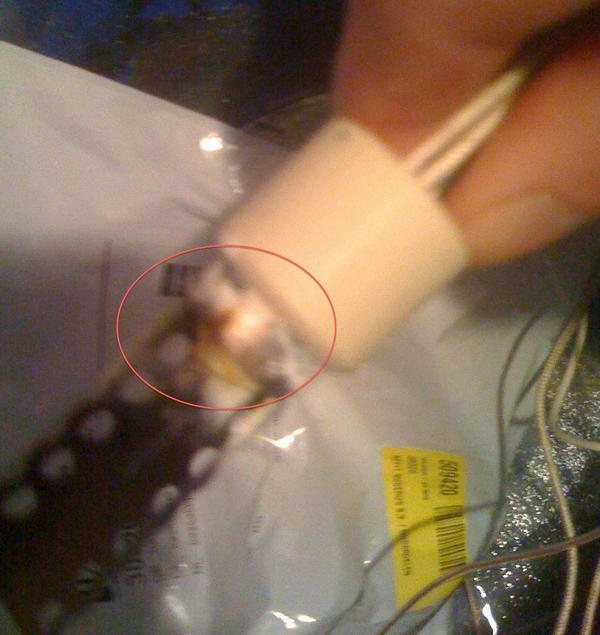

Sinds vannacht is de aardlek uitgevallen waardoor vanmorgen het hele huis zonder stroom zat, na veel controleren en stekkers-/groepen uit en aanzetten blijkt dat het de CV-ketel is die de aardlek eruit laat springen.
Mijn test:
Alle groepen uitgezet, wasmachien + droger en pompje uitgetrokken en alleen de VC-ketel ingestoken. Deze heeft trouwens een sticker aan het snoer dat hij fase gevoelig kan zijn. Maar aangezien de stekker er altijd op dezelfde manier ingezeten heeft kan daar het probleem al niet zitten lijkt mij.
Als ik verder ga zoeken dan zie ik dat er te weinig water in de ketel zat, natuurlijk bijgevuld maar dit verhelpt het probleem niet. Links bovenaan zit de automatische uitluchter welke zo te zien wel ooit gelekt heeft want aan de linkerkant is de mantel van de ketel verroest. Na verdere inspectie blijkt dit oude lekkage te zijn want alles is kurkdroog, de hele kabelboom nagelopen en rond de ontnuchter voel ik ook nergens water.
Sifon heb ik ook leeggemaakt, ventilator eraf gehaald en gekeken op verstoppingen maar niets. Buiten heb ik de rook-gasafvoer gecontroleerd of er geen vogels waren die er miss. een nestje ingebouwd hadden maar ook deze is helemaal open en schoon.
Nu had ik het vermoeden dat de Grundfos 30-50 /130 pomp stuk zou kunnen zijn. Aangezien de CV-ketel wel aanspringt, begint met opwarmen van de boiler aangezien deze afgekoeld is en dan na een minuutje miss. zelfs twee minuten springt de aardlek eruit. Heel raar allemaal, ik had het idee dat de ketel zeg maar zijn warmte niet kwijt kan omdat de pomp stuk zou zijn en dan tegen beveiliging eruit vliegt. Maar met een schroevendraaier op de pomp luisterend hoor ik 100% zeker dat hij draait.
Ook heb ik de kabeltjes van de pomp (aarde fase, nul) er eens afgehaald - het gas afgesloten en toen de CK-ketel ingestoken. Dit resulteert in een CK-ketel die gewoon op storing 6 (Gas) springt maar hij vliegt er niet meer uit.
De aardlek schijnt er dus pas uit te vliegen zodra de CV-ketel één a twee minuten aan het branden is.

Ja, een idee.....controleer je gloeiplug, vaak buigt de beschermhuls krom
waardoor de huls contact maakt met de gloeispiraal, hierdoor knalt de
aardlek eruit.
Gloeiplug zit links boven in de zijkant van de wisselaar, misschien dat je de
huls terug kunt buigen, maar raak NOOIT!!!! de gloeispiraal aan, deze kan
zeer snel breken, en dan weet je zeker dat je een nieuwe kunt kopen.
Haal wel even de stekker eruit voordat je hem controleer.....
dus even de brander eruit en je ziet het zo

Even een update:
Ik heb hem even helemaal uit elkaar gehaald en er is nergens zichtbare schade te vinden dat erop zou wijzen dat het om een lekkage gaat van de wisselaar. Deze is voor de jaren dat hij in gebruik is nog in prima staat.
Daarom heb ik hem maar meteen een onderhoudsbeurtje gegeven en heb ik de condensbak + branderpakking vervangen. Plus de ionisatie-pen en gloeiplug ook maar direct vervangen. Bij de gloeiplug viel direct op dat deze aan de onderkant aan het roesten was dus waarschijnlijk maakte hij daar sluiting dat weer voor de stroomstoring zorgde.
Ook nog even het Expansievat vervangen nu ik toch bezig was en alles draait weer als vanouds.
Bedankt allemaal voor het meedenken.
