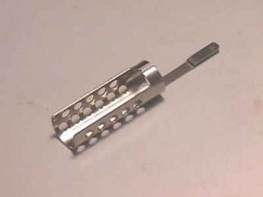

Het beschermkapje van de gloeiplug komt tegen de gloeielectrode.
Buig het beschermkapje voorzichtig recht met een tangetje, echt voorzichtig want het materiaal van de gloeielectrode is heel erg snel gebroken.
U kan een nieuw beschermkapje voor de gloeiplug monteren.

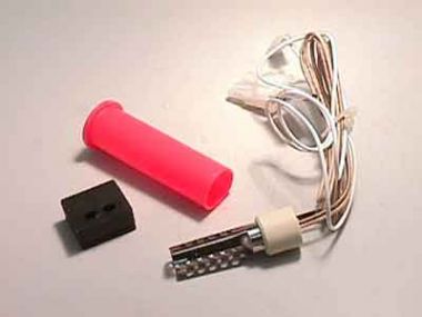

Hieronder het onderdeel wat om de gloeiplugzit proberen recht te buigen.
Beschermplaat gloeiplug artikel 38453
Als die defect is hieronder de Gloeiplug artikel 38319

YES, het is gelukt en het werkt.
Het beschermkapje was helemaal krom en een deel verroest (lijkt het).
Dus die moet wel vervangen worden, maar voor de zodagavond doet hij het even en dan maar een nieuwe bestellen.
