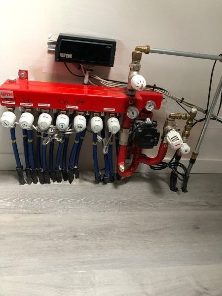

Hoi allemaal,
Vandaag is de monteur voor onze vloerverwarming langs geweest (vanuit de bouw) en heeft eindelijk het sluier verbruik opgelost plus de groepen goed gezet. De thermostaten stuurde namelijk de verkeerde kamers aan.
Nou zei hij dat hij de vloerverwarming beter heeft afgesteld en de pomp verlaagd heeft omdat die op de hoogste stand stond.
Super natuurlijk, maar nu zag ik dat hij de thermostaat knop van 35 naar 45 gedraaid heeft. In mijn hoofd is dit vrij hoog maar misschien hoort dit icm het verlagen van de pomp?
Ik dacht ik probeer hier eerst even de vraag te stellen omdat via de bouwer dit navragen altijd paar weken tijd kost.

Mijn vraag is eigenlijk, wat is de meest ideale retourtemparatuur op de vloerverwarmings verdeler. Ik doe dit niet om het werk van onze monteur te controleren want daar ben ik tevreden mee.
Je moet de vraag omdraaien: wat is de meest ideale temperatuur van de aanvoer.
De temperatuur van retourleiding is afhankelijk van de afkoeling van het warme water wat door de vloer heeft gecirculeerd en kan wel 5 - 10 graden lager liggen dan de aanvoertemperatuur.
Je regelt met de thermostaatknop in de aanvoerleiding de temperatuur van het water wat door de vleor circuleert.
Bij tegels kan dat ca 35-45 graden zijn (afhankelijk van hoe diep de verwarmingsbuizen in de vloer liggen)
Als met een watertemperatuur van ca 35 graden alles al goed wordt verwarmd, is het niet nodig om een hogere temperatuur in te stellen.
Met die instellingen kan je wat "spelen" om de juiste temperatuur in te stellen (en daarna: afblijven!)
Bij een houten vloerbedekking of PVC ligt die aanvoertemperatuur op ca 30 graden C en niet hoger.
De verwarmingsbuizen geven de warmte af aan de vleor en daardoor wordt de temperatuur van de retourleiding dus lager.

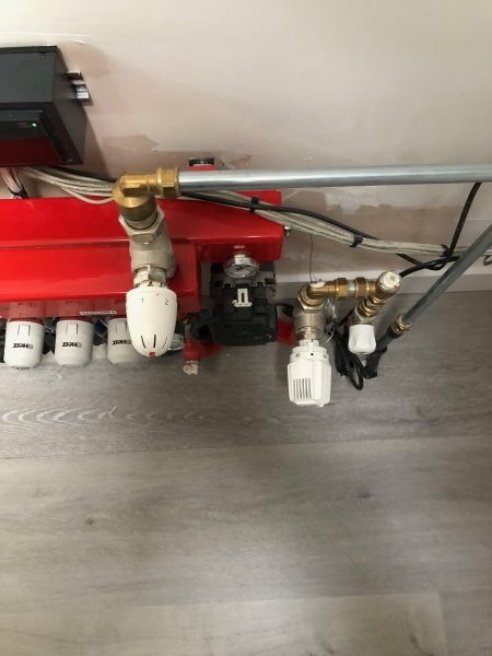

Zo te zien zit je op een stadsverwarming. De retour temperatuur wordt ingesteld met de witte thermostaatknop boven op de verdeler.
De temperatuur die aangeboden worden op de aanvoerleiding kan wel 80 graden of hoger zijn. Dat warme water wordt in de verdeler gemengd met het afgekoelde water wat al door de vleor heeft gecirculeerd.
De stadsverwarmingsmaatschappij schrijft de instelling van de retour temperatuur voor. Daar moet je dus zijn om de juist waarde in te stellen. Die waarde kan op ca 30 à 35 graden liggen.
Op de foto zie ik niet of je tegels, PVC of hout hebt liggen. Ik gok op PVC, dus is die temperatuur van 345 graden van de aanvoer m.i. te hoog: zet als dat zo is, die temepratuur maar weer terug naar 35 graden (of zelfs lager: raadpleeg de leverancier van de vloerbedekking)
Aks het goed is, heeft de stadsverwarmingsmaatschappij je een handleiding verstrekt waarin die informatie staat.
De juiste instellingen van de pomp vind je op een handleiding van de Grundfos UPM3: die zijn op internet wel te vinden
Dank je wel voor je duidelijke antwoord!
Hier kan ik heel veel mee.
Wij hebben marmoleum en pvc liggen, dus dan zou idd de temp omlaag moeten.
Ik ga morgen even contact zoeken met de stadsverwarming monteur met de vraag dank je wel! Heel erg waardevol antwoord.

Hele andere vraag,
Als groep 1&2 op de verdeler aan staan (Slaapkamer1) worden daarvan de aanvoer leidingen warm, logisch. En de knoppen voorop ook waardoor die uitzetten en de blauwe ring zichtbaar is.
Maar van groep 7 die niet aanstaat wordt de aanvoer leiding ook warm, knop van die groep niet. Is dit normaal? Of hoort dit niet?
Dit was de groep waar iets mis mee was, deze groep was eerst altijd warm en ook de vloer die vast zat aan deze groep. Dat is verholpen, de aanvoer leiding is niet altijd meer warm, maar word wel flink warm als een andere groep aangaat.
Retour lijkt koud te blijven van groep 7, maar moet dit nog uitvoeriger testen.
