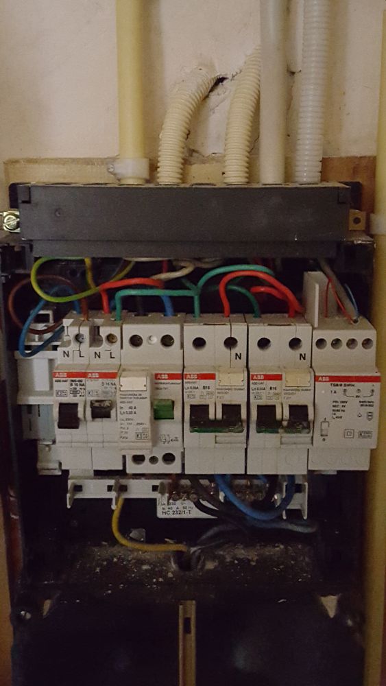

Goedemorgen,
Een vraagje over mijn groepenkast; kunnen jullie mij vertellen hoeveel groepen ik maximaal in deze kast kan krijgen?(Als je de aardlekschakelaars meetelt), als ik hem heelmaal opnieuw in zou richten en ook de beltravo eruit zou halen? Er moet ook een groep bijkomen voor een inductie kookplaat.
Ik hoor het graag!
Zo te zien heb je 12 posities.
Dan wordt het:
1x hoofdschakelaar = 2 pos.
2x aardlek = 4 pos.
1x fornuisgroep = 2 pos.
Dan zijn er 4 plekken over, voor nog 4 'gewone' groepen.
Maar waarom niet een frisse kast met 2 rijen? Heb je alle vrijheid. Zo te zien is er hoogte zat.
Dank voor je reactie! Kun je me de hoofschakelaar even uitleggen? Waarom moet die erop komen?
Een nieuwe kast kan maar is wel direct een stuk duurder, en wil eigenlijk eerst weten of ik met deze kast doorkan, maar met 4 groepen wordt het wel krapjes!
Omdat je een ingrijpende wijziging uitvoert, moet je voldoen aan de huidige regelgeving. En die schrijft een hoofdschakelaar voor.
Daarnaast is een complete kast waarschijnlijk goedkoper dan losse componenten.
