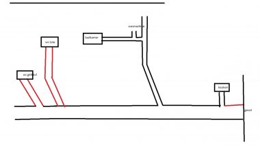

Misschien kunt u een tekening plaatsen via paint o.i.d.
Dan is het gemakkelijker e.e.a. te verduidelijken wat de aanleg betreft.
Dietske
zwarte deel is zoals het is, rode deel wat er bij zou komen.
De afvoer van de badkamer en wasmachine op het eerste hebben ze zoals op de tekening een meter omhoog laten staan en die is bovenaan gewoon open.
Dietske
Nog even ter verduidelijking, de afvoeren van badkamer en (toekomstige afvoeren vd ) wc's lopen allemaal langs 1 kant van het huis en gaan dan onder de grond naar de andere kant waar de hoofdriolering loopt.
Als de maat van het hoofdriool 125 mm of groter is zou ik eerst eens proberen of het goed gaat, ik denk dat het best meevalt.
Lukt het niet dan kunt u altijd nog een ontluchting maken op het hoofdriool met een dunne pijp langs de muur of via een regenpijp aan de andere kant van de muur.

De afvoeren lopen aan de rechterkant vd huis, onder de vloer naar de linkerkant vd huis naar de hoofdriool en die loopt van de voorgevel naar de tuinkant (aan de linkerkant vh huis dus).
De hoofdriool loopt van de voorgevel doorheen de kelder en dan verder doorheen de grond waar geen kelder mee is naar de tuinkant.
Ik bedoel ook aan de tuinkant, buisje omhoog, twee haakse bochten er op en een struikje o.i.d. voor het buisje, 40 mm dikte is voldoende.

Dat is dan wel helemaal aan het uiteinde dus niet aan de kant van de straat (en gemeenteriool).
Daar is nu ook een regenpijp.
Alvast bedankt voor alle antwoorden !!
  • #20
Misverstand, ik bedoel aan de straatkant zo dicht mogelijk bij het huis, ik was in de veronderstelling dat er een tuin aan de voorkant lag.
