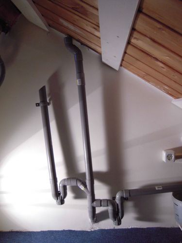

De wasmachine staat op zolder en is aangesloten op de luchtafvoer van riool (zonder sifon). Tevens is ook de afvoer van de cv-ketel hierop aangesloten (ook zonder sifon). Diameter beide pijpen is 40 mm.
Regelmatig stinkt het erg op zolder. Ik wil daarom een sifon plaatsen.
Ik heb het e.e.a. uitgezet maar ik twijfel of dit goed is.
Situatie
Het afvoerpunt van de ketel zit 35 cm boven de vloer. De ketel staat 2,5 mtr van het aansluitpunt (ik moet de afvoerpijp, met een kleine afloop, er dus naar toe brengen). Ivm beperkte ruimte is 1 sifon voor beide afvoerleidingen (wm en cv) wenselijk.
Vraag:
a) Mag ik 1 sifon plaatsen 'tussen' de beluchting/afvoer en hierop de wasmachine en cv plaatsen; of
b) Moet ik 2 sifonnen plaatsen voor elke afvoer zodat de beluchting ondoorbroken kan stromen?
zie ook foto - uitgaande van sitatie a
Sxnder
IK kan het op de foto niet helemaal goed zien hoe je het gedaan hebt maar in de ontluchtingsleiding zelf mag natuurlijk geen sifon zitten. Dan funtioneerd de ontluchting niet meer. Je zou er één onder aan de WM buis kunnen zetten en één aan het einde van de leiding, nabij de CV.

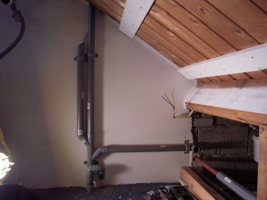

Ik heb een extra sifon gehaald en deze er bij geplaatst.
De sifon in ontluchtingsleiding heb ik weg gehaald en dus vervangen door twee aparte sifons voor wm en cv. zie afbeelding (het staat een beetje scheef omdat het allemaal nog los zit...).
Klopt deze constructie zo?
voor de duidelijkheid; rechts is afvoer van cv (loopt nog ongeveer 2,5 mtr door). Ik neem aan dat het geen probleem is dat de sifon aan het begin van de pijp zit (dus bij afvoer) en niet aan het einde (dus bij ketel)? Dit laatste is me nog niet helemaal duidelijk in je antwoord.

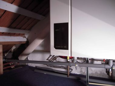

De ketel staat namelijk een stuk van de muur. Dus zou de sifon 'in de lucht hangen'... zie afbeelding
groeten,
Tim
Sxnder
Die ontluchtings leiding loopt toch wel door het dak naar buiten hoop ik, anders houd je langs van stank. En hoort er zoiezo geen sifon aan de linker aansluiting van de CV? Misschien kan een van de cv specialisten hier iets over zeggen.

De ontluchtingsleiding loopt idd door het dak naar buiten en komt uit onder een pan.
ter verduidelijk betreft de cv:
Er komen 3 tappunten uit de ketel; condensafvoer (links), veiligheidsventiel en rechts overdrukventiel (deze laatste staat net niet op de foto)
Mijn idee was; alle ventielen op 1 afvoerleiding - met afschot (ongev. 10 cm over 2,5 mtr) - naar ontluchtingspijp.
Doordat de cv niet aan de muur hangt moet ik bij de cv het eea met tyrap vastzetten. Daarom voorkeur sifon aan het begin van de pijp (dus bij beluchting) zodat ik deze op de muur kan vastzetten.
De vraag is of dit goed is?
Boudewijn 033
De sifon op die plaats kan goed.
geen probleem :cool:
groeten b

Stel die vraag even in de rubriek: Verwarming en gas. Het kan zijn dat er een sifon nodig is onder de condensafvoer ivm rookgassen. Daarom durf ik dat niet met zekerheid te zeggen.
Boudewijn 033
Die sifon zit ingebouwd in de ketel.
dus geen probleem
groeten b.
The headhunter
De sifon voor rookgas blokkering zit in de ketel, deze sluit je open aan op de riolering, deze riolering voorzie je van een sifon om riool lucht tegen te houden.
