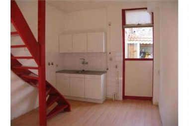

Zie bijgevoegde foto. Op de begane grond (keukengedeelte) is een aansluiting + afvoer voor een wasmachine. Ik wil mijn wasmachine echter op de 1e verdieping plaatsen. Is het mogelijk om dan deze aansluiting en afvoer te gebruiken??
Op de 1e verdieping is er een wastafel, maar deze staat niet in de ruimte waar ik de wasmachine wil plaatsen. Wellicht is het ook nog een mogelijkheid om hier iets mee te doen???

Je zult de aansluitingen boven moeten maken in de kamer waar je de wasmachine plaatst.
Tip: plaats 'm gewoon hier in de de keuken en sluit 'm op de bestaande aansluitingen aan.

Om diverse redenen kan ik de wasmachine niet beneden hebben. Hij MOET dus naar boven. Maar ik begrijp dat dit geen 'mission impossible' is. Heel concreet... Kan er dan gewoon een gat in het plafond gemaakt worden en de leidingen verlengd worden?? Zowel aanvoer als afvoer? Is er geen max aan de lengte van de leidingen? En hoe makkelijk/moeilijk is dit? Zijn er problemen te verwachten?
Pepjo
Je kunt gewoon waterleiding en afvoer doortrekken omhoog.
Er zit geen maximum aan, anders hadden de mensen in flatgebouwen een probleem. :wink:
Zorg wel dat de zwanehals in de afvoer beneden verdwijnt en boven weer terugkomt.

Electrisch moet op de kamer, als 't vermogen> 2kW is, ook een aparte geaarde groep.
Dat zou ook kunnen wanneer de afvoer 40 mm is, hier kan de wasmachineafvoer ook op aangesloten worden, de waterleiding kan afgetapt worden onder de wastafel.
