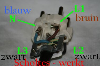

Ik heb een probleem met een vervangende inductie-kookplat. De aansluiting is via 2 x 230 V.
Het verhaal:
Een iets defekte Scholtes-inductieplaat moet worden vervangen. De draden zitten als volgd in de stekker
L1 - bruin
L2 - zwart
L3 - zwart
N - blauw
Volgens de instructie van Scholtes zou de aansluiting moeten zijn:
L1 - zwart
L2 - zwart
N1 - bruin
N2 - blauw
En in de handleiding staat: Let op! De bruine draad van het standard meegeleverde aansluitsnoer is een N UL-draad.
Waarmee komt nu N2 en N1 overeen op mijn stekker? Want hier heb ik N, L1, L2 en L3
En nu het echte probleem:
De vervangende Siemens-plaat heb ik volgens het schema in de handleiding aangesloten:
L1 - bruin
L2 - zwart
N1 - blauw (is dat N?)
N2 - zwart (is dat L3?)
En er gebeurt helemaal niets - geen lampje, geen rook of zoiets.
Ik heb ook nog de contactdoos gemeten. Linksboven is zonder spanning, alle anderen met.
Sxnder

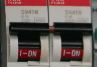

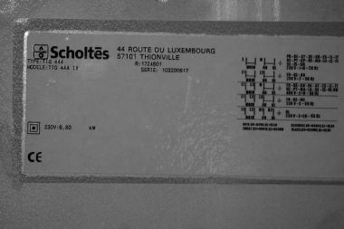

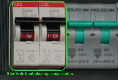

Weet je zeker dat het een 2x230v kookgroep is en geen 3fase? LET OP, foutief aansluiten kan je plaat vernielen. Plaats anders eens eens paar foto's van kookplaat aansluiting, contactdoos en kookgroep in de groepenkast, voor de duidelijkheid.
Omü
Hi Sxnder
Nou, 380V is het echt niet.
Hier komen vier plaatjes van de huidige, werkende situatie.

En zo staat het in het boekje van Scholtes.
De aansluiting moet dan toch volgens de laatste regel gebeuren.
Sxnder
Ja klopt, als bruin idd als nul gebruikt wordt. Dus aansluiten:
L1 - zwart
L2 - zwart
N1 - bruin
N2 - blauw
Dan zou het moeten werken.
Omü
Oh, en nu ik nog een keer heb gemeten:
de bovenste twee gaatjes in de contactdoos zijn zonder spanning.
Dat kan kloppen?

Dat klingt logischer idd. Dat zijn de twee nullen (in de stekker blauw en bruin?). Het beste meet je overigens met een multimeter (voltage) en niet met een spanningszoeker (model schroevendraaien oid).

En nu nog voor een domme duidelijk: welke van de bovenste kleuren aan
N, L1, L2 en L3?

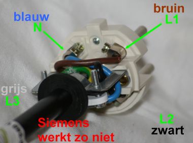

De Siemens doet dus niets met:
bruin aan L1, blauw aan N, zwart aan L2 en grijs aan L3
Sxnder
Ah, er zit nu een ander aansluitsnoer aan. Dan grijs en bruin in de stekker verwisselen.
Omü

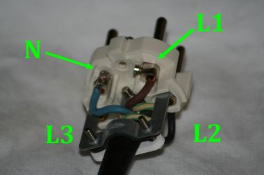

Misschien ben ik nu een beetje te gul met al die plaatjes, dus ik heb de oude en nieuwe situatie nu naast elkaar gelegd.
Maar als ik het goed heb begrepen is bij mijn periplex N en L1 (boven links en boven rechts) de nulleiding. De Siemens wil daar Blauw (N1) en grijs (N2) hebben.
Mijn L2 moet dus Bruin (L1) zijn en
mijn L3 wordt dan Zwart (L2).
Zo werkt de Scholtes kookplaat wel
En zo doet de Siemens het niet
Maak je niet teveel zorgen, het is zo te zien idd geen 400 Volt. Dan kan er minder mis gaan.
Omü
Sxnder
Het is eindelijk gelukt, bedankt voor je hulp.
Bruin moest bij mij idd naar L2 en grijs naar L1.
