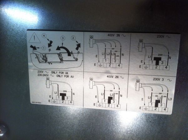

Aansluiting keramische kookplaat
Ik kom er niet uit.
In het stopcontact zelf komen 5 draden uit t.w
Links boven blauwe
Rechts boven blauw
Links onder bruin
Rechts onder bruin
In hetmidden de geel groene aardedraad
Als ik de perilex stekker erin doet blijkt het volgende
De blauwe draad is de N draad
De bruine draad is de N draad
De grijze is een fase draad
De zwarte is een fase draad
En uiteraard de aarde geel groene draad
Op de keramische kookplaat van whirlpool de AKT8090LX. Zit het onderstaande blokje met aansluitingen
Wie kan me vertellen hoe ik een en ander aan moet sluiten. In de meterkast zitten twee wipschakelaars die d.m.v een hefboompje met elkaar verbonden zijn. Tevens de vraag wat ik moet doen met die twee koperen plaatjes
Op de foto zie ik 2 bruggen , één moet weg en alleen een brug tussen 2 en 3 en daar dan een fase op zetten.
De andere fase op 1.
De 2 nullen op 4.
Volgens mij is deze kookplaat voor Nederland alleen maar geschikt voor een 3 fase net 400V + N
In alle andere gevallen geeft de leverancier op dat 4mm2 kabeldikte moet worden gebruikt en dat is zeker niet Nederlands.
Wij kennen voor huis gebruik in Nederland alleen maar 2,5mm2 (max 16 Amp)
Tevens gaat in de door Soldeerbout aangegeven aansluiting over twee de zelfde fasen in plaats van 400V twee verschillende fasen uit en voor zover ik begrijp is alleen een 1 fase aansluiting aanwezig.
Dus kan die aansluitvoorwaarde dan niet worden gebruikt.
De kookplaat kan dus niet worden gebruikt op twee de zelfde fasen zoals de gebruiksaanwijzing aangeeft.
Maar misschien heb ik het schema wel verkeerd gelezen.
Toestel heeft maar een aansluitwaarde van 6200 watt.
Aansluitklem 3 wordt in veel gevallen niet eens gebruikt als je het toestel zou openen.
