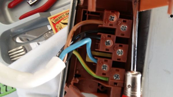

ik heb een mooie kookplaat van scholtes over kunnen nemen maar heb wat problemen met aansluiten.2 pitten doen het gewoon maar de grote pit niet en een pit gaat alleen maar aan op de hoogste stand. is dit een probleem met de bedrading of met de plaat zelf (kapot?)

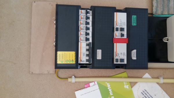

Om hier antwoord op te kunnen geven moeten we meer weten:
- Foto van de meterkast

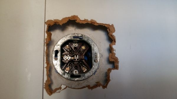

- Foto van de perilex doos op de muur (open, eerst de spanning eraf halen!)

Sowieso zijn er geen adereindhulsjes gebruikt in de stekker, dat gaat vroeg of laat problemen (in het ergste geval brand!) geven.
- Je hebt een krachtstroom kookgroep (dus 3x fase, 1x nul)
- Je zou het 5e schema moeten aanhouden (400V - 3 + n)
- Zoals ik het kan zien is de plaat al zo aangesloten
- Wat even belangrijk is, zit de blauwe draad in de muur zo, dat daar ook de blauwe draad van het fornuis in prikt? Zou wel zo moeten zijn, maar toch...
Heb je al iets veranderd aan de aansluiting?

de aansluitind daarachter is als volgt:
linksboven blauw rechtsboven zwart
linksonder bruin rechtsonder zwart en t midden de aardr natuurlijk.
dit komt niet overeen met de stekker.....
moet ik de stekker aanpassen nu?
Als blauw naar op blauw zit, en aarde op aarde natuurlijk, klopt het. Bruin en zwart zijn allemaal fasedraden, die mogen best verwisseld zitten.
Kleuren zeggen niets... meten is weten. als ik plaatje meterkast zo zie, dan is er sprake van 2x 230V en klopt de aansluiting bij de kookplaat dus niet, want die staat op 3x 230V.
Sorry Gericom, ik zie in de meterkast een 3 fasen aardlek en een 3 fasen krachtgroep. Dus ik weet niet waar je een 2x 230 ziet?
