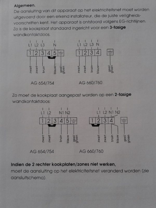

Das ook weer een lastig iets. het is een sociale huurwoning, dus ik kan ook de installateur niet spreken of zoiets dergelijks. Nu had de woningbouw het erover dat die perilex word aangesloten als een wcd met 2 fasen? dus dat zou dan 2x230v zijn? hieronder nog een foto van de gebruikshandleiding.
The headhunter
2x230 dat is dan mooi houden we nog 2 logische methoden over en 2 volledig onlogischen voor de wandaansluiting,En dan blijft de vraag hoe zitten de kleuren op de stekker.
The headhunter
Het gaat goed als de installateur:
n=n1
L1=fase
L2=fase
L3=n2
Pe=Pe
gemaakt heeft op de wcd.

Hoe zou de stekker eruit moeten zien dan?
of is dat weer compleet afhankelijk van de wcd?
Tijntjuh1986
Het lastige is, dat ik niet ff kan gaan kijken.
de opleverdatum is namelijk nog niet precies bekend. dat zal pas ergens in okt zijn.
maar ik kan de plaat en de stekker dus pas goed aansluiten als ik weet hoe de wcd eruit ziet?
