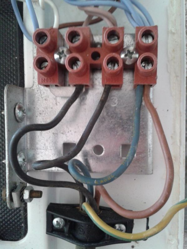

Hello!
Ik heb via marktplaats een 2e hands keramische kookplaat gekocht.
Nu weet ik dat er in het nieuwbouw appartement waar wij komen te wonen gewoon een perilex aansluiting zit, omdat de woning geen gas aansluiting heeft.
Verder heb ik totaal geen verstand van elektra... Vandaar mijn vraag;
Is de aansluiting binnen in de keramische kookplaat zo goed aangesloten?
(omdat er een bruine en een blauwe draad samen in 1 aansluiting gaan, geen idee of dat so hoort namelijk)
Groet,
Martijn
De aansluiting in de muur heb ik geen idee van, het is dus een nieuwbouw appartement met een perilex aansluiting in het keukenblok, speciaal bedoeld om een kookplaat op aan te sluiten. Dus in de muur zou het dan toch goed moeten zijn?
Nee, dat kan dus niet.
Er staat in elke handleiding dat zo'n plaat aangesloten moet worden door een installateur.Dat is niet omdat het zo moeilijk is maar omdat er geen standaard voor is.
Eerst moet je bepalen of je een 400v of 230v aansluiting hebt in de wand.
Dan moet je bepalen bij een 2x230v aansluiting waar de nullen en de fasen zitten.
Dan moet je de nullen en de fasen in de stekker in kaart brengen en dan de nullen en fasen op de aansluiting.
Bij 400v is het iig al verkeerd bedraad.

Das ook weer een lastig iets. het is een sociale huurwoning, dus ik kan ook de installateur niet spreken of zoiets dergelijks. Nu had de woningbouw het erover dat die perilex word aangesloten als een wcd met 2 fasen? dus dat zou dan 2x230v zijn? hieronder nog een foto van de gebruikshandleiding.
2x230 dat is dan mooi houden we nog 2 logische methoden over en 2 volledig onlogischen voor de wandaansluiting,En dan blijft de vraag hoe zitten de kleuren op de stekker.

maar ik kan de plaat en de stekker dus pas goed aansluiten als ik weet hoe de wcd eruit ziet?
