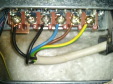

Beste experts,
Kan iemand mij een uitleg geven hoe ik de perilexstekker van mijn inbouwoven en keramische kookplaat moet aansluiten.
Ik snap er zelf helaas niets van. De kookplaat word vanuit de oven aangestuurd, deze heb ik 2dehands gekocht.
Ik heb reeds met behulp van een Schroevendraaier met spanningzoeker gekeken waar de spanning aanwezig is in de perilex stopcontactdoos, er zit alleen spanning in de 2 onderste gaatjes.
Zoals op de foto ook te zien is, heb ik een bruine, blauwe, groen gele en 2 zwarte kables. Hoe (welke kabel op welke pin) moet ik deze kabels nu aansluiten aan de perilex stekker? Help mij aub.
Met vriendelijke groet,
Harun

Als je de meting goed gedaan hebt en maar op 2 van de pennen (aarde niet meegerekend) spanning meet dan heb je een kookgroep die of 2 fasen heeft of 2 groepen. Maak in principe niet uit.
Er is echter 1 probleem: Perilex is misbruikt door het hebben van 2 standaarden.
Als het goed is:
Pen 1 nul draad groep 1
Pen 2 nul draad groep 2
Pen 3 fase draad groep 1
Pen 4 fase draad groep 2
Op jou foto is de aansluiting volgens het 230V schema gemaakt, dus alles op 1 groep. Dit zal in de praktijk fout gaan, als je alle platen en de oven aanzet kom je boven de 16A uit en gaat de groep er uit.
Moet bij jou zijn schema 2N.
Perilex pen 1 > oven pen 4
Perilex pen 2 > oven pen 5
Perilex pen 3 > oven pen 2
Perilex pen 4 > oven pen 3
Perilex pen aarde > oven pen 6
Doorverbinding maken tussen oven pen 1 en 2
Doorverbinding maken tussen oven pen 4 en 5
Zet alles goed vast, als je alles tegelijk aanzet gaat er een groot vermogen door de kabels.
Er is ook een 2de standaard voor Perilex:
Pen 2 fase draad groep 1
Pen 3 nul draad groep 2
Kijk dus eerst welke standaard jij hebt.

Beste harry, bedankt voor je hulp, ik heb de oven nu aangesloten zoals op de foto zichtbaar is. nu werkt alleen de oven en de kookplaat warmt helaas niet op, geen een zone werkt:( zodra ik aan een knop van de kookplaat draai om de temperatuur te verhogen zie ik ook geen cijfertjes op de displays verschijnen, op het display van de oven gebeurt dit wel. op de kookplaat zelf kan ik met de tiptoetsen wel de zones selecteren.
het lijkt alsof de 4 knoppenbediening en de 4 displays van de kookplaat defect is. of heb ik toch iets over het hoofd gezien met het aansluiten?

Ik denk dat je een nul en een fase hebt verwisseld waardoor je bediening of tussen 2 fasen hangt of tussen 2 nullen.
Dat gaat niet werken.
Als het goed is meet je 230v op 1 en aarde
230v op 2 en aarde
230v op 3 en aarde
op 4 en 1 230v
en op 5 en 1 230v
En bruin is een fase en de nul is blauw.

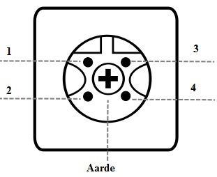

Dan moeten we eerst weten welke aansluitingen er in het stopcontact zitten
Zie ook HarryO zijn lijstje.
Noteer de kleuren in de perilex wandcontactdoos.
zoals op de tekening.
1=
2=
enz.

Op pen 5 van de oven kan nooit een bruine draad zitten (als deze goed in de steker is aangesloten). Controleer welke draden vanuit de stekker 230 V afgeven, deze moeten op de pennen 1+2 of 3 van de oven komen.
Als je het verkeerd aansluit en je zit tussen 2 fasen zit je straks met 380V op een onderdeel wat gemaakt is voor 230V en dan is het einde kookplaat of oven.

Basis uitleg van Perilex staat hier

Heren, Ik bedank jullie van harte voor jullie hulp, helaas was de oven kappot. Ik had hem eerst moeten uitproberen voordat ik hem had gekocht,,, stom van mij. Ik adviseer iedereen om niet zomaar een inbouwoven te kopen alvorens deze te testen. Ik heb hem inmiddels laten repareren voor het zelfde bedrag als dat ik hem heb gekocht..... duur dus.
De verkoper houd nog steeds vol dat hij een goede oven heeft verkocht aan mij...
