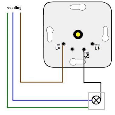

We willen 12 halogeen lampen op een 600 watt dimmer aansluiten. De 12 lampen hebben we stuk voor stuk aangesloten met bruindraad en blauwdraad. (De spotjes bestaan ook alleen uit blauw en bruindraad).
Uit de muur komt een bruin, blauw en groenedraad. (Plafond is gestucadoord, dus je kunt er alleen met een smalle hand in komen).
Dimmer bestaat uit: 2 gaten links (L-> pijl omhoog) 2 lege gaten, 2 gaten midden (~-> pijl met krulletje), 2 gaten rechts (L-> pijl omhoog), dus in totaal 6 bruikbare in/uitgangen.
Hoe sluiten we de dimmer aan zodat het gewoon zijn normale functie kan uitvoeren??? Wie heeft er wat meer verstand van?? Helppppp
Fiesiekus
Blauw uit de muur naar blauw van de spotjes. Bruin uit de muur op L-> pijl omhoog. Bruin naar de spotjes vanaf ~-> pijl met krulletje.

Precies hoe je het schrijft, zo hebben we het ook uitgevoerd....De lampen branden dan niet...dimmer doet ook niets....

De zwarte draad kunnen we niet meer doortrekken, omdat de plafond al gestuct is, alleen de lampen nog los hangen en de draden bruin en blauw uit de muur komen. Dus hoe zouden we dan de draad kunnen onderbreken met zwart zodat de schakelaar wel werkt......(Echt bruin van lamp hebben we in de pijl met krulletje gestopt, en bruin van stroom in pijl links omhoog...., blauw gekoppeld aan elkaar.....en nog geen reactie.... )
We hebben in huis badkamer en keuken met dimmers voorzien blauw/bruin principe en het werkte, dus we snappen er niets van.
Fiesiekus
Wissel bruin uit de muur nog eens om met een ander pijltje omhoog.
Als dat geen effect geeft: zekering controleren.

E-Idioot
Dit is zo als het zou moeten worden aangesloten volgens de originele kleuren.
