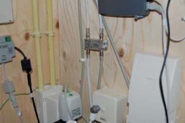

In de meterkast zit bij ons het AOP. nu willen wij dat er in de keuken, woonkamer en slaapkamer tv gekeken kan worden. De wandcontactdozen zijn al aangesloten en de kabels komen in de meterkast binnen. Nu heb ik een 3 weg verdeler gekocht waar ik de coax kabels met f connectoren heb aangesloten. Ook heb ik een kabel doorgetrokken naar het AOP.
Op 1 tv heb ik signaal op de andere niet
Wat doe ik fout?

Is de verdeler ook een signaalversterker ? Meestal is zoiets wel nodig.
Plaats anders even een foto van het apparaat en de aansluitingen.

Verdeler is geen versterker, dacht het ook niet nodig te hebben.
Bijgaand de foto
DvdMark
Even een toelichting:
de witte kabel linksonder gaat naar het AOP, de grijze kabel gaat naar de keuken (die wel signaal heeft)
De 2 kabels boven gaan naar de woonkamer en slaapkamer
Groet,
Daniel

Zitten de F connectors goed op de kabels (zonder sluiting) en zitten de kabels goed in de antenne contactdozen?
Zijn de kabels tussen de contactdozen en de TV's goed?
Let op dat de splitter één ingang heeft en drie uitgangen dit is met pijltjes gemerkt.
Drie TV's zou wel moeten kunnen als de kabels niet te lang zijn.

Ik heb de verdeler verkeerd aangesloten, nadat ik hem juist had aangesloten had ik overal beeld. Een versterker lijkt toch nodig omdat volgens mijn decoder de signaalkwaliteit boven tussen de 24% en 50% schommelt. Ook krijg ik de F-connectoren niet goed aangesloten, elke keer als de connector wil bevestigen beweegt de kabel waardoor er geen goed contact gemaakt word.
Tips hierover zijn welkom evenals welke versterker raden jullie aan?
