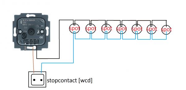

Ik heb een gloeilamp/halogeen dimmer van het wel bekendemerk BU-JA.
De Dimmer is 230v en 60-600w, dit alles wil ik straks aansluiten op 7 spots.
De lampen die ik wil gebruiken zijn Halogeen 230v GU10 40w.
De vragen die ik wil stellen zijn heb ik dit allemaal goed aangesloten zie Foto.
Wat zijn de maximale spots die je kan aansluiten op deze dimmer met een halogeen lamp van 40w. b.v 3,5,7, of 10 stuks.
Zijn de spots gewoon door te lussen zie Foto.
De kabel die ik wil gebruiken is hittigbestendig 2 aderig en 1mm dik.
Alvast bedankt voor de reactie

Je kan 15 spots aansluiten.
Marcn88
De fase in moet je aansluiten op pijltje in
de lampjes op de draad wwar je nou van meterkast hebt staan
The headhunter
De blauwe draad komt ook niet op de dimmer.
Walker
Specialist Deuren en Kozijnen
En de draad tussen dimmer en spots moet zwart zijn ipv bruin.

Nog voor duidelijkheid wat meer info, heb namelijk een ruimte over en daar wil ik een werk/hobby kamer van maken.
In die kamer komt een verlaagt plafon en 7 tal halogeen spots die de kamer moet gaan verlichten, er komt verders ook geen lampen of verlichting bij.
Er komt ook geen kabel/draad tussen de twee plafonds in, behalve natuurlijk die van de spots.
Wil ook nog 2 WCD monteren.
Wat betreft het aansluiten ben ik nog niet zo ver, gelukkig maar anders was alles verkeerd aangesloten.
Wat ik nu uit het verhaal begrijp moet ik het zo aansluiten.
Kunnen jullie dit bevestigen.
