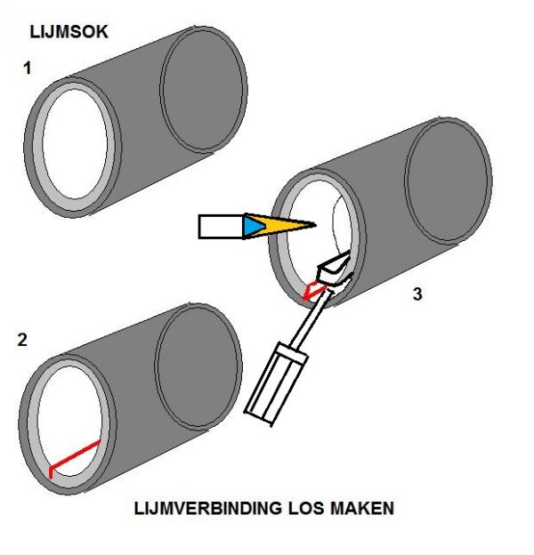

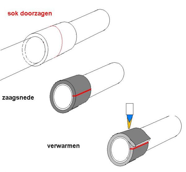

Zou je er is een foto van kunnen maken waarschijnlijk is de 52 mm een lijmsok waar de buis in is gelijmd deze zou je er voorzichtig uit kunnen branden en dan een nieuw stuk buis er weer inlijmen
hier kan je zien op me tekening hoe je een sok los kunt krijgen.

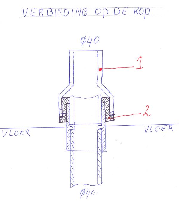

Je kunt er ook voor kiezen voor een op de kop staande verbinding.
zie mijn tekening:
Je neemt dan een mantel 50 met een R.O ring
De maten op de tekening is 40 jij moet 50 hebben.

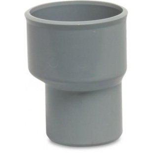

De reaparatiemof klinkt als de eenvoudige oplossing. Weet alleen niet of dit negatief uitwerkt op de ontluchting. Het word toch een kleine flessenhals.
Verder zit er net boven de aansluiting van de afvoer van de wasmachine. Er zat op de getekende buis direkt een t-stuk. Deze komt dan hoger te zitten,maar dat is misschien op te lossen door de hele afvoer hoger te leggen.
De "op-de-kop verbinding" heeft dat tweede probleem niet. Maar als ik een mantel 50mm neem dan momt hij toch niet over de buis van 52mm? Dan moet ik een verloopstuk van 60mm naar 50mm nemen met ring?
