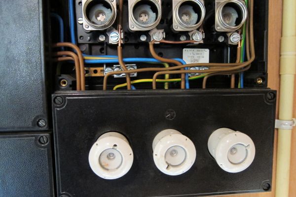

Hartelijk dank Sxnder. Ik heb helaas geen multimeter, maar gezien mijn meterkast komen er 3 fasen (380V) naar de kookleiding (zie foto: onderste 3 stoppen gaan naar de kookleiding en links komen de 3 bruine draden vanaf de hoofdstoppen).
Sxnder
Schijn kan bedriegen. Voor het zelfde geld zitten de fase onder de hoofdschakelaar doorgelust op 1 zekering. Vaststellen wil zeggen meten!
