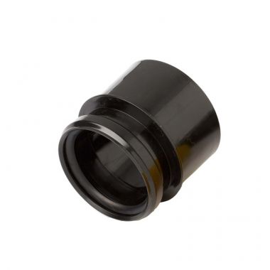

Vandaag heb ik een inbouwreservoir Geberit duofix UP320 binnengekregen. Het monteren moet nog beginnen maar ik was van plan om het aan te sluiten op 110mm pvc. Deze zou dan ongeveer 5-10cm boven de vloer uit moeten komen (hier moet ik nog aan beginnen).
Ik was in de veronderstelling dat er een rubberen manchet bij zou zitten die ik op de 110 buis zou moeten zetten, waar dan weer de 90mm PE afvoer in zou kunnen, niet dus. Er werd mij door de leverancier verteld dat ik een lijmmof op de 110 buis moet lijmen en daar een (wel bijgeleverd) 110mm, PE, verloopstuk in vast moet kitten. In dit verloopstuk (met een soort rubber afdichting binnenin) kan de 90mm afvoer worden geschoven.
Is dit de juiste en handigste methode (en wat voor kit gebruik ik dan?) of zijn er manchetten die je op de 110mm buis kan zetten waar dan weer het 90mm PE afvoerstuk in kan worden geschoven?

daarvoor word normaal een sok of bocht met rubber manchet gebruikt, waar je je verloop naar 90 inzet.

PE is slecht te lijmen of te kitten. Zoek of gebruik daarom enkel koppelstukken met een rubberen manchet. Eenmaal op pvc kun je de verbindingen gewoon lijmen.
De juiste overgangsmanchetten 110/90 bestaan wel voor jou situatie.

De foto van Kacheltje lijkt verdacht veel op het bijgeleverde verloopstuk en dat is PE wat niet op PVC verlijmt kan worden, toch?

Gewoon een sok 110 met rubber nemen, daarin je verloop van pe 110-90.

Volgens mij is die sok precies wat ik moet hebben. Lijmen op de 110 pvc en de PE 110/90 in de andere kant (manchet) schuiven.

Rokalu op de 110 pvc, is ook een manchet.
een sok 110 lijm-110 manchet die ben ik nog niet tegen gekomen.
groeten b.
De sok 110 lijm naar 110 manchet bestaat gewoon. Deze gebruik ik zelf het liefst. Deze kun je verkrijgen bij D..a. In de bouwmarkt zal het moeilijk zijn.

:oops: @xr8 wist ik niet dat deze bestond, maar dyka heeft hem dus wel in het assortiment.
@rokalu als je vraagd naar artikelcode 3504409 van dyka krijg je de goede :lol:

Ik heb de lijm/manchet mof gekocht bij de plaatselijke sanitair zaak (waar ze toch weer een ruimer assortiment op dit gebied hebben dan ik dacht). Bedankt voor alle adviezen, ga loop van de week aan de gang om alles te monteren.
