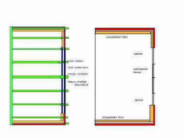

Ik wil een aanbouw maken met platdak , 2500 x 5500 met openslaande deuren met zij lichters 3400 totale breedte. Wat gebruik ik voor balken ( maten )? wil ze op 0,50 cm afstand zetten met een overlap van o,50 cm buiten de muur...Ik dacht eerst een balk tegen de gevel schroeven/kijlen en dan.......wil ik aan de deur/raam kant 1 of 2 L profielen van 100x100x10 gebruiken , moet ik deze aan/op de Ytongblok 10 cm lijmen of schroeven en als ik een 2e L gebruik op de buiten muur als een soort latei , hoe deze te bevestigen ?Als afsluiting neem ik 22mm Multipex WBP.Dakbedekking wordt door dakdekker gedaan .[/b]

Kun je eens een tekeningetje maken hoe je het in gedachten hebt.
Grte
Het gaat om de maten van de groene balken op tekening en hoe ik de hoeklijst 1) op de Ytong muur en hoeklijst 2 )op buitenmuur bevestig.......

Balken 3,8 maal 14,0 hart op hart 40 cm
Of 5 maal 15,0 hart op hart 60 cm.
En tegen het bestaande huis ook zo'n zelfde balk met balkschoentjes en ankers in de muur om de 40 cm vol in de steen .

Er is reeds een H-balk in en links 15cm muurtje en rechts 85cm.
De rest is een grote raam en 2 openslaande deuren.
Grte
Rene,
Voor de balk rechts haal ik 2 stenen eruit en metsel het in ,dan komt een reeds aanwezige H-balk waar ik om de 50/60 cm brackets wil lassen en balk in leggen en rechts is er een 85 cm muurtje waar ik de balk wil vast zetten met keilbouten.
Links en rechts komen 2 balken op/in Ytong muur . Ik denk het probleem is boven het kozijn , 1 hoek op/in Ytong muur en 1 hoek op buiten muur maar hoe moet ik deze vastzetten ..........lijmen en metselspecie ????of iets anders ?? Want hier komen de meeste balken 4-6 st.
Buiten hoek misschien doormetselen of afwerken met betonplex/multiplex/OSB .
Kozijn is 2,50 mtr
plafond is 2,59 mtr
oude muur ?? is links 15 cm en rechts 85 cm de rest is/was glas en deuren

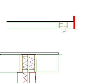

Voor over het kozijn maakte ik persoonlijk een samengestelde ligger van hout met plaatmateriaal.
die je inwerkt in het dak.
Want de 9 cm verschil tussen plafond en kozijn is te weinig om de hoek voldoende stevigheid te geven om het dak te dragen.

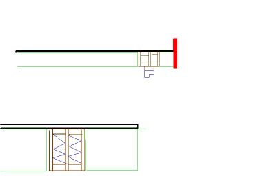

Naast het kozijn metsel je de muur op plafondhoogte.
Aan beide zijden.
Dan leg je over het kozijn een samengestelde ligger.
deze maak je even hoog als de balken van het dak.
En je laat deze aan beide zijden minimaal 15 cm op de muur lopen.
Dan hoef je daar geen hoeklijnen voor te gebruiken.
ziet er dan zo uit ongeveer.

Als ik het goed begrijp metsel ik aan beide kanten op 10cm Ytong binnenmuur en gemetselde buitenmuur naast kozijn tot plafond hoogte , dan maak ik een soort latei uit platwerk en misschien een balk en die leg ik op nieuw gemetselde stuk zoals je bedoel ..............
Is dit stabiel genoeg voor de opening van 3,4 mtr om balken voor dak beschot te plaatsen ....???? want ik moet genoeg draagkracht creeeren voor de 4-6 balken...

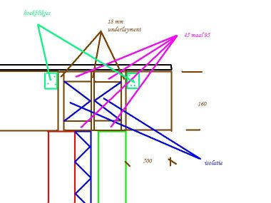

1 dikte van totale muur is Ytong 10cm isolatie 6cm+2cm en metselsteen
2 balken 63x160 8st hoh 60cm
3 wil 50 cm buiten muur bij de deuren en links+rechts 10cm
4 betonplex(heeft mijn dakdekker) of OSB
5 de hoogte 259 is onderkant balken
grote vraag is wat doe ik boven kozijn op Ytong binnen muur en wat op gemetselde buiten muur

Je maakt van 4 stuks 45 maal 95 lang 3,6 meter een samengestelde ligger.
Zaag 5 stroken underlayment van 18 mm en 16 cm breed.
Lijm en schroef underlayment op de balken van 3,6 meter.
Dus 1,5 plaat op een kant.
Druk tussen de balken isolatie.
Lijm en schroef nu aan de andere zijde de plaat er op.
Doe dit verspringend ten opzichte van de andere kant.
Lijm en schroef nu weer twee balken op de underlaymentplaat.
Schroef vast met 15 cm lange schroeven.
Doe nu weer isolatie tussen de balken.
Lijm en shroef nu de underlayment weer op de balken.
Leg de legger over de sparing en op de steen en Ytong.
Vol op buitenmuur en over de spouw en gedeeltelijk op de Ytong.
Zet de balken van het dak met hoekblikjes vast aan de ligger.
En laat de osb/betonplex doorlopen over de ligger.
Deze ligger is sterk genoeg om het dak te dragen met sneew tot 60 cm.
het doorbuigmoment bij een ligger van UNDERLAYMENT verlijmd ligt op bijna 9 KN terwijl er een lijnlast ontstaat van 7,9 KN.
