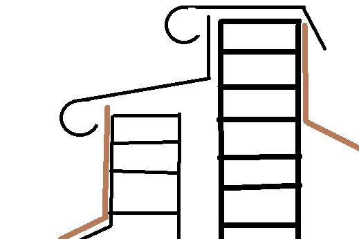

Ik wil graag een uitbouw maken met plat dak. Mijn buren hebben dat al. Nu stel ik voor mijn aanbouw dezelfde hoogte te geven als de aanbouw van de buren en door een loodgieter een waterdichte overkapping te maken over de 2 opstaande randen.
Mijn buurman wil dat absoluut niet. Hij eist dat ik 25 cm onder zijn dak blijf en ik mag dan wel een loodslab infrasen in zijn muur. Maar aan zijn dakafdichting en muurplaat mogen we absoluut niet komen.
Ik wil dit liever niet en stel voor om een loodgieter een goeie oplossing te laten bedenken, in mijn ogen 2 aparte waterdichte daken even hoog en tegen elkaar aan. Daarna een gezamenlijk overkapping voor de naad.

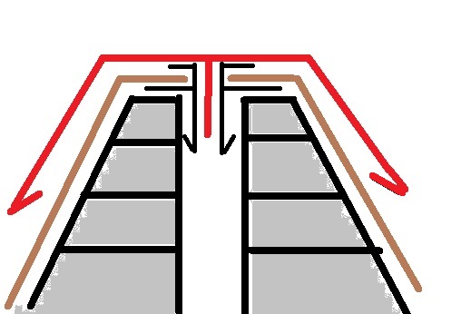

Nee er is geen vergunning nodig en om nou een architect in te schakelen voor zo iets eenvoudigs. En om de afscheiding waterdicht te maken zal ook hij toch met iets komen wat over de rand heen gaat vastgemaakt aan de 2 opstaande randen van de daken. En dat wil hij dus perse niet.
Ik hoop eigenlijk op een oplossing om het toch waterdicht af te sluiten zonder dat ik aan zijn dak hoef te komen. Hij heeft er een kraal zitten van zink met daaronder een kleine plank.
Maar zonder zijn dak aan te raken, een waterdichte afsluiting maken zal wel onmogelijk zijn ben ik bang
Wanneer u een loodslab in de muur maakt en het water gaat met een hoosbui over de dakrand dan wordt zijn muur zeiknat, daar zal hij niet blij mee zijn.
Met een overlap over beide daken zal hier geen sprake van zijn.

Als er nu een daktrim zit en jij zet je daktrim precies even hoog met een kleine ruimte zou je daar een soort van afdeklijst tussen laten vallen.
Of maak eens een foto.
Theo57
Bedankt voor jullie reacties en het meedenken. Zoals de tekening hierboven zou ik het graag maken. Super waterdicht. Geen enkel probleem, maar hij wil het dus niet.

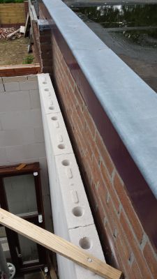

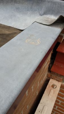

Maar ik denk dat ik de zaak omdraai. We gaan verder met bouwen, zie de 2 foto'tjes hieronder, de witte muur gaat omhoog, we dekken die ook af met een zinken plaat net als bij de buurman. Die 2 zinken platen komen dan klem tegen elkaar te zitten. De naad spuit ik vol met EPDM en daarna plak ik er dakleer overheen van links beneden naar rechts beneden. Dan heeft hij het initiatief te nemen om er wat tegen te doen.

Misschien zou u een plaatje zink onder de boei van de buurman kunnen drukken en schuin over de mastiekschroot laten lopen.
Het zink zetten kan de loodgieter voor u doen.
Als de trim van de buurman niet afwatert naar jou toe, en jij de nieuwe ook niet laat afwateren, komt er nauwelijks water tussen. Dan kan je het naadje afkitten of gewoon open laten.
Ik zou in ieder geval een oplossing kiezen waarbij je de trim van de buurman niet beschadigd of bewerkt. Dus liever al geen kit. Iets er los overheen zou op zich moeten kunnen, je kan het aan jouw kant vastzetten.
Wgb
Het lijkt op een zinkendeklijst van je buurman. Over het algemeen kan je daar zo iets tussen zetten.
Zoiets bedoel ik ook, zou misschien ook achter de boei kunnen.
