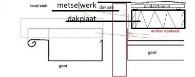

kan iemand mijn vertellen hoe ik de aansluiting moet maken met de aanbouw van mij en de goot van de buren mijn goot heb ik verwijderd en die van de buren zit er nog hoe maak ik dit water dicht
Henk253
Dan moet er een eind stuk in gesoldeerd worden iets hoger dan achter op stand

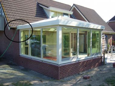

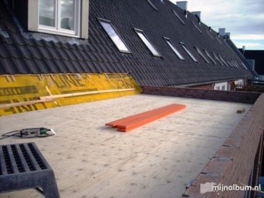

De 1e foto is de situatie zoals het nu is ik hen een aanbouw gemaakt ik heb mijn goot verwijderd maar de aanbouw zit tussen de goot van beide buren een zinken bakgoot hoe maak ik dit waterdicht met de muur van mijn aanbouw de 2e foto is een voorbeeld van aanbouw met goot gr john
Rene de klusser
Specialist Bouw
Het gaat dus om de situatie van foto 1.
Kun je een close up maken van de linker en de rechterkant.
Van jullie situatie dus.

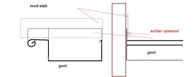

Aan het einde van de goot van de buren een eindshot in solderen en je plat dak een eigen afvoer naar beneden maken.
zoiets
Men mag volgens de wet geen regenwater bij de buren op de afvoer lozen.

moet ik de goot met eindstuk gewoon tegen mijn metselwerk laten lopen
moet ik dan ook lood inmetselen en in de goot laten lopen
Henk253
Zoals ik al eerder zei er moet een eind stuk in gesoldeerd worden ik kan niet zien welke type goot maar ben er van uit deze type gegaan
en eigenlijk moet er tussen muur en goot minimaal 1 cm ruimte komen voor uitzetting en krimpen van de goot.
Boertje125
De foto's kloppen niet met elkaar zijn ze wel van jouw woning ?
Hij schrijft, dat de eerste foto de bestaande situatie is, en de 2e is een voorbeeld foto, hoe het bij hem ook zou moeten worden (dus niet zijn woning).
Dat lees ik tenminste uit zijn verhaal. :wink:

Ben al aardig geholpen bedankt alvast iedereen voor de antwoorden nogmaals het gaat om foto 1 en foto 2 is een voorbeeld iemand nog tekeningen of afbeeldingen zijn natuurlijk welkom
Henk253
Hoe zit die goot aan de linker kant van je uitbouw net zo als op foto 2 maak daar even een foto van.
en ook je rechte kant een foto zodat we wat kunnen bedenken omdat wij dan details zien.
