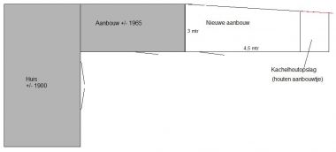

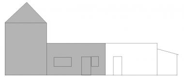

Ik ga komende zomer de bestaande uitbouw aan mijn huis verlengen.
Zie situatieschetsen. Ongeveer 3x4,5 meter uit steen opgebouwd, met aarachter een houten afdak van ongeveer een meter.
Een van de muren zal naar binnen gaan lopen ivm een knik in de erfgrens :(

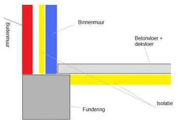

4). De voor mij belangrijkste vraag. Hoe kan ik de fundering het beste opbouwen, en dan in combinatie met de vloer?
Fundering breder maken naar binnen toe en de vloer daar bovenop storten? Of de vloer binnenin de fundering, dus daar niet op dragend?
(Ik wil de vloer pas na het metselen storten, omdat ik meerdere leidingen (aan/afvoer van een grondwaterpomp, elektra en afvoer van een gootsteen) naar buiten moet leggen, die ik in de muur wil wegwerken, en het laatste stuk dus pas wil aanleggen als de binnenmuur staat, en dus alleen de buisdoorvoeren in de fundering wil instorten).
Is onderstaande schets goed of zouden jullie het anders doen?

Vraag 4) Je plan kan. Graaf wel door tot de vaste grond, mits van toepassing. Dus er komt dan nog metselwerk tussen fundament en het bovenpeilse werk.
Zet wel isolatie tussen de binnenmuur en de vloer. Maar vergeet de isolatie ONDER de vloer. Je wil het niet verwarmen, dus is die isolatie weggegooid geld, en je vloer wordt van de isolatie juist kouder met dan zonder isolatie.
Pas wel een vochtscherm toe onder de vloer.

Die constructeur kan jouw vraag met betrekking tot de fundering en de vloer prima beantwoorden.
ik zou wel isolatie onder de vloer toepassen.
je wilt je schuur vorstvrij houden dan moet je toch af en toe verwarmen.
verders kost die isolatie niet zo vreselijk veel en je krijgt het er later nooit meer onder
