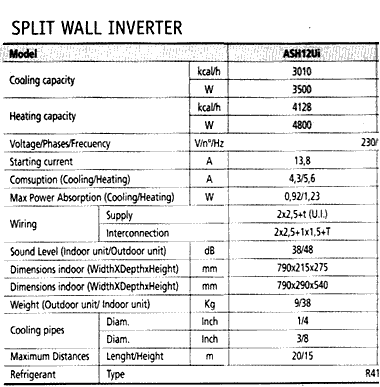

Bedankt voor de reacties!
De machine werd zonder stekker geleverd. Er is inderdaad door iemand een schuko stekker op gezet. Het is een 4-aderige kabel. Ik heb hem redelijk intensief gebruikt bij een productielocatie van een kennis. Die beweerde dat hij een dubbele groep had op een schuko contactdoos en zag geen gevaar. Maar wellicht hebben we veel geluk gehad.
Kun je het typeplaatje of eventueel aansluitschema misschien delen? Dan weten we waar het over gaat.
Die kennis van je heeft wss een kookgroep aangesloten aan een schuko.
En dat is gewoon prutswerk, en ook nog eens niet zonder risico.
Als dat een productielocatie is dan heeft de beste man "arbo-technisch" wel een uitdaging.
btw ik gok dat je bierbrouwer bent?
Ik heb een 2e dubbele groep en een Perilex stekker laten installeren. Alles werkt goed. Allen bedankt voor de goede adviezen.
