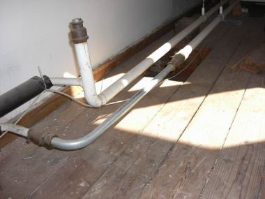

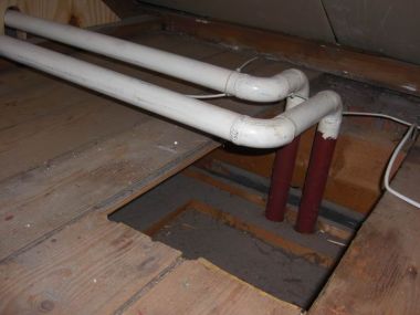

Hallo allemaal,
Ik ben na een ochtend op internet aan het struinen geweest maar eens lid geworden van dit forum. Erg leerzaam om door te spitten.
Ik zit met het volgende probleem namelijk;
Een aantal jaren geleden heb ik een huis gekocht uit 1933. Ik woon er erg fijn en heb dakkapellen op het huis laten plaatsen. Nu willen we op zolder gaan slapen. De geiser is al weggehaald van de zolder, maar nu zitten de buizen er nog. De buizen moeten daar blijven ivm het gesloten systeem. Ik wil ze graag netjes wegwerken onder de vloer. Echter de buitenmaat van de buizen is 30mm :!:
Wat heb ik in vredesnaam nodig om deze te laten verlopen in 22 mm? En bestaan deze koppelingen wel?
Ik wilde de buizen met een slijper doorhalen, een bocht erin en onder de vloer laten lopen. Dat ziet er veel opgeruimder uit en geeft meer ruimte.
Groeten van Nicholas

Dat is dus een 1" buis en die heeft een diameter van 33mm
Daarvoor is een ring verloop (de blauwe ring) van 35 naar 33.
Het artikel nummer van de fabrikant is 085855.0.
Die ring past dan in iedere knelkoppeling van 35 mm en past dan op een goed schoon en glad gemaakte 1"buis in uw huis.
Vr Gr en succes ermee
Xr8
Blauwe ringen is een optie. Persoonlijk vind ik draadsnijden een betere optie, mijn ervaring is dat de blauwe ringen nogal eens lekken.
Als je er 1" draad op snijd dan is er een schroefbus voor te verkrijgen van 1" naar 22 knel.
Succes.

Eén van die verticale piefjes, doet dienst als ontluchter. Denk dat je wel een ander ontluchtingspunt moet maken, tenzij je ketel boven hangt en automatische ontluchters heeft.
Ketelchrisje
Op de tweede foto ziet u wat xr8 bedoelt volgens mij, alleen wel naar 28mm dunwandig.
draadsnijden is wat bewerkelijker maar zeker duurzamer, en als de verbinding weggewerkt wordt zit je niet op een lekkende koppeling te wachten natuurlijk.

Ik ben op zoek gegaan naar een koppeling van 35 mm, maar die is moeilijk te vinden. Of ik heb niet goed gezocht. Ik ga binnenkort eens shoppen bij waco. Een groothandel in dit soort goederen. Ik hoop dat al jullie verhalen mij op weg kunnen helpen.
Onder de vloer laten lopen wordt trouwens niet wat. Dan moet ik de hele vloer over de lengte eruit zagen. (een strook) Die krijg ik er nooit meer goed in en dat wordt een dure grap dan. Zou het met flexibele leidingen lukken? Bestaat zoiets? Kan dat?
Anders laat ik ze gewoon over de vloer lopen. Een koofje over een buis van 22 mm is beter dan een koofje over deze buizen toch?
Alvast bedankt voor jullie hulp. En Cvolieboy, ik ga, met jou informatie zeker aan de slag!

Ik zal wel verlopen naar 28 mm als ik jou was
Xr8
Over de naad van de plank inzagen. Je krijgt er dan wel een plank uit. Je zult waarschijnlijk wel alle balken tegenkomen. Uitgaande van de richting van de planken.
De twee rode buizen welke tussen de vloer zitten doorzagen en daar draad op snijden zal echter wel moeilijk worden. Ze zitten vrij dicht opelkaar. Ik denk dat je er geen snijblok op krijgt. Ook een elektrische draadsnijder zal krap zijn. Temeer omdat je dan ook de leidingklem kwijt moet. Deze diameters zijn elektrisch niet uit de hand te doen.

Er zijn ook verbindingsklemmen te koop waarmee je pijp aan pijp kunt verbinden tot 40bar zo zou je dus een pijpnippel (liefst een iets langere als uit de dhz zaak) aan de doorgesneden leidingen
omdat de ruimte voor draadsnijden ontbreekt
mag het merk vast niet noemen maar het begint met strau en eindigd op de tweede letter van het alfabet :oops:

Ik heb de leidingen op foto 1 door geslepen en de bramen en oneffenheden eraf gehaald. Bij W. heb ik een koppeling kunnen kopen met een vinyl ring erin. Een blauwe, anders dan de standaard CV koppelingen.
Deze knie had een verloop naar 22 mm d.m.v. een dikke knel ring.
Hierop heb ik een 22mm buis aangesloten.
De oplossing voor dikwandige stalen leidingen naar CV leidingen is dus een sok met de blauwe Vinyl ring er in!
Bedankt voor jullie hulp met dit probleem!!
(nu nog ontluchten op één of andere manier)

Zijn VSH ringen.
Let er wel goed op dat deze door uitzetten en krimpen ( warm en koud worden dus) zich weleens gaan zetten waardoor de koppeling weer een paar slagen aangedraaid moet worden.
Dit gaat weleens mis als de koppeling op een plaats zit waar je niet zo snel lekkage ziet.
