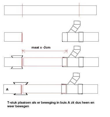

beste is vloer open te kappen en dan de T of Y stuk te plaatsen en dan vervolgens leiding zo te verplaatsen naar je wc.

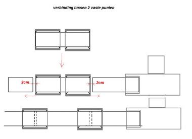

Maak nu eerst er naast de pijp een gat van ongeveer 30 cm en ga met behulp van een losse repro zaag blad met de hand door zagen.
Bedek de beton rand met iets zodat je de polsen niet open haalt.
Plaats dan hulp stukken met manchet verbindingen werkt wat beter.
Op deze manier al meerdere aan sluitingen gemaakt.

Kan ik ook een T-stuk inkorten en dan met een mof al dan niet in 2 helften verlijmen op het T-stuk?? Zo kan ik weer een paar cm winnen. Of is dat onverstandig??

Als je nu mij een een foto en een tekening of schets met maten dan kan ik er wat meer mee.
Dan kan ik je ook een beter advies geven welke hulpstukken je nodig hebt zodat je ruimte wint en hoe je het aan moet sluiten.
Je had er ja over je inbouwreservoir moet je ook nog verplaatsen dus hier kan je ook iets mee.

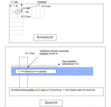

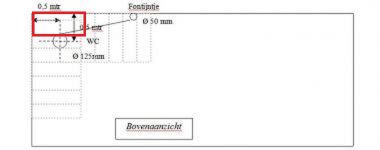

Ik heb effe snel een schets gemaakt.
Boven aanzicht
grijs = trap die nog moet worden geplaatst.
Lijn van 125mm naar 50mm is ongeveer de route voor de aftakking
Zijaanzicht
Grijs = nog te plaatsen afwerkvloer (cementdek gevlinderd)
Blauw is 10cm ruwe beton met wapening dat gestort is op tempex en zand
Ben de richting van de trap vergeten aan te geven. De trap begint op de schets onderaan en draait met een kwart naar rechts. De Wc komt onder het gedeelte dat naar rechts loopt (horizontale gedeelte).
Vanaf het kwart is de hoogte ongeveer 1,5 mtr. De wc komt dus in de andere richting te hangen dan dat je hebt aangegeven. De deur komt einde van de trap. De muren rondom moeten nog worden gemetseld.
