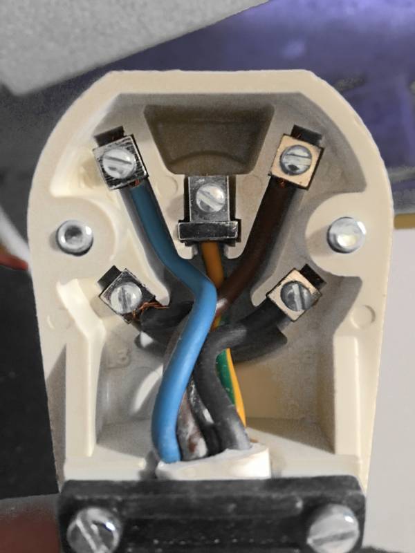

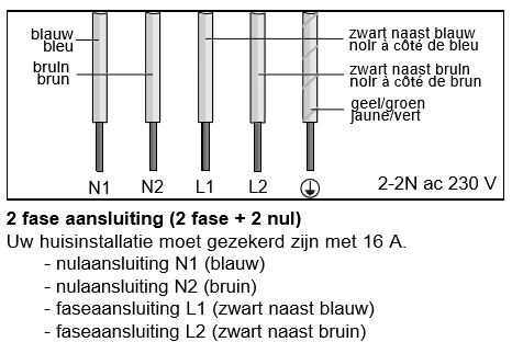

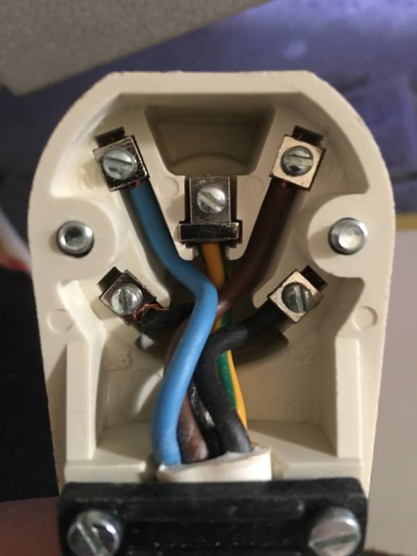

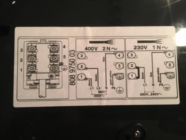

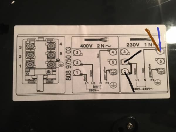

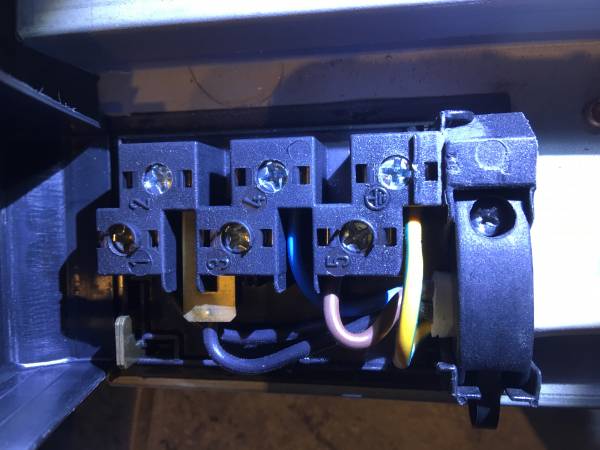

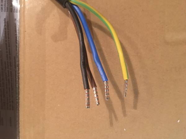

Hallo allemaal,
Misschien willen één van jullie mij helpen.
ik heb een nieuwe inductieplaat besteld.
Maar de oude aansluiting van onze oude Scholtes type TH 4500
kom ik geen wijs uit.
1 = zwart
2 = brug
3 = zwart plus brug
4 = blauw
5 = bruin
* = aarde

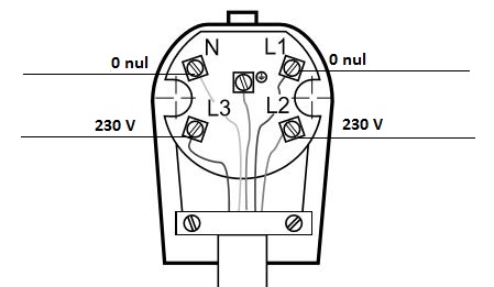

Aansluitschema Scholtes

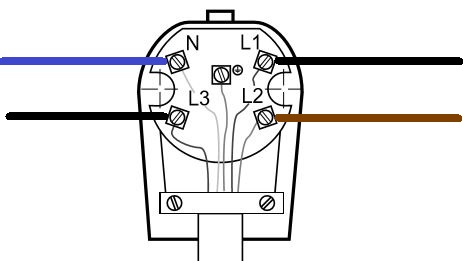

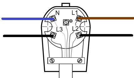

Perilex stekker
Mijn vraag is hoe is hij nu aangesloten?
2 x 240 volt
1 x 400 volt
Ik kom hier echt niet uit!!
