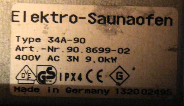

Hallo allemaal,
Eerst en vooral de allerbeste wensen!!!
Ik heb hier een sauna te koop staan die op 400V zou werken. De meeste geïnteresseerden haken af omdat het geen 220V is.
Bestaat de mogelijkheid om op een goedkope manier deze om te zetten naar 220V?
Alvast bedankt voor de hulp!!!

Dat hangt van het totaal vermogen en ontwerp af.

Ik heb een foto geplaatst van de sticker op het toestel. Weet je dan iets meer Headhunter?
Het lukt me niet de foto hier te plaatsen, ik probeer via een privébericht.
Thanks!!!

Héhé, gelukt!!!
The headhunter
Die ga je niet kwijtraken op 230v.
Daar zitten 3 elementen in op 400v.

Kan dus niet omgevormd worden, spijtig maar hartelijk bedankt voor de info!!!
The headhunter
Nee, maar als mensen graag een 9kw kachel willen hebben voor hun sauna komen ze al heel snel op een 400v model, en kleiner geeft niet voldoende warmte.
De luxe van een eigen sauna brengt ook de kosten met zich mee.
