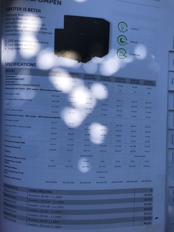

Ik heb een goede warmtepomp voor mijn zwembad aangeschaft. Na heel veel problemen met het zwembad heb ik besloten het zwembad te sluiten. Echter, ik heb de warmtepomp net aangeschaft, welke niet goedkoop was.
Nu ben ik druk bezig met het verduurzamen van mijn woning, waaronder het plaatsen van nieuwe ketels. In een van de ruimtes wil ik een nieuwe ketel voor de vloerverwarming (ketel is aan vervanging toe). Ik zou deze graag willen combineren met mijn warmtepomp die ik reeds heb.
Is dit mogelijk? Zo ja, en volgens mij is dat zo, waar zou ik terug kunnen om dit te laten realiseren. Wat is er voor nodig om dit systeem op te zetten en te laten werken.

Het is een 21,5 kW warmtepomp en was bedoeld voor een groot zwembad. Dus vermogen genoeg. bij lage temperaturen is het niet meer rendabel, zo heb ik begrepen. Maar hoe vaak is het echt koud?

Ik weet niet zeker of de afbeelding zichtbaar is, maar het betreft de pomp Inverter+ 22kW. Voor zover ik heb begrepen van mijn eerste zoektocht, hoef ik niet te rekenen met een vermogen van 22kW, aangezien dit voor hoge buitentemperaturen geldt.
Zou iemand weten vanuit welk vermogen ik zou moeten rekenen en hoe groot dan de buffer moet zijn om pendelen te voorkomen?
Zoals ik t zie doet ie 14,5 kw bij een temp van 26 graden water dus houd maar een 15 kw aan x 20 liter zou je op 300 liter uitkomen, maar zoals al aangegeven het aantal startstops is slijtage voor je wp dus ik zou minimaal een buffer plaatsen van 500 liter en idealiter zou je richting de 1000 liter kunnen gaan
En denk er om dat deze warmtepompen waterzijdig waarschijnlijk niet tegen de druk van een cv installatie kunnen...
(ik zie het niet staan in de specs, maar bij zwembad toepassing is de druk minder hoog natuurlijk..)
