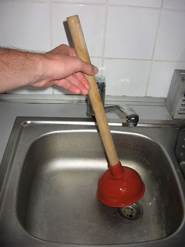

Probeer de bak eens vol te zetten de overloop dicht te houden en dan met de ouderwetse pauzepet te ontstoppen.
Dit werkt vaak nog het best.
good luck.

Er zit inderdaad een zwart, rond afsluitplaatje in. Ik heb de dop eraf gedraaid en water in de 'beluchter' gegoten, maar het loopt er met dezelfde vaart weer uit. Ga van het weekend wel even een plopper halen, kijken of dat werkt!
