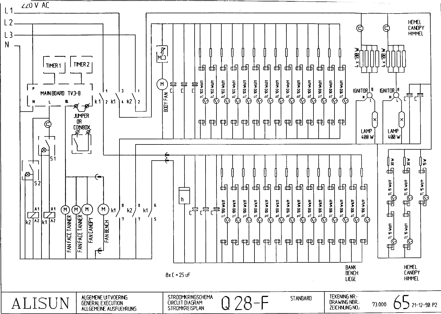

Ik heb een zonnebank die een stekker heeft voor 380 (grote rode)
dit heb ik niet in huis .
Hoe kan ik dit aanleggen .
Ik heb redelijk verstand van electra maar dit weet ik niet zeker.
Op de sticker acherop staat 3 x 230 volt
Dus hoe zit dat dan ?
Gr leo

Als je geen 3-fasen binnen krijgt in huis houdt het op.
Black Knight
Heeft die ( CEE? ) stekker 4 (3 F + aarding) of 5 (3 F + nul + aarding) polen?
Verder ook opletten dat je de juiste maat stopcontact koopt (zijn verschillende maten (naargelang stromcapaciteit) in de handel. Hoogstwaarschijnlijk een 16A stekker.
Dan zal je hoogstwaarschijnlijk een neuwe 3-fasen groep moeten maken in je groepenkast. Van hieruit met een (4 of 5 naargelang uw stekker) kabel naar het stopcontact. Een opmerking hierbij : indien je nog geen driefasen hebt, moet de hoofschakelaar/aardleks ook nog vervangen worden. Verder kunnen nog verzwaringen van uw meter/stroomabonnement nodig zijn.

Als je dit (3 keer 230 volt) op 3fasen aansluit zal je zonnebank waarschijnlijk de geest geven. bij 3 fasen staat er 400 volt tussen de fasen en 230 volt tussen fase en nul.
volgens het plaatje moet er 230 volt tussen de fasen staan en dat is in europa niet het geval. is je apparaat mischien amerikaans daar hebben ze een lagere spanning.
staat er ook een vermogen op . bv 600W
Ronald42
Onzin antwoord Grote rode stekker is een CEEform en dit ding zal hoogstwaarschijnlijk gewoon ergens in NL of BE hebben gestaan. Overgens volgens welk plaatje??

3x 230V is heel normaal.
Je geeft zelf al aan 230V tussen fase en nul.
3 fasen dus 3x 230V.

Rube... je bent een beetje (understatement) eigenwijs... 3x 230 betekent gewoon 3x een (verschillende) fase tegenover de nul. Je krijgt alleen 3x400 als je de nul weglaat.
Dat moet dan dus wel een 5 polige CEE stekker zijn want hij zal ongetwijfeld geaard zijn... dus 3 fasen, 1 nul en 1 aarde.

Dan lijkt het me nog vreemd, vanwege het feit dat de nuldraad (normaal slechts 1 nuldraad in een CEE 5-polige stekker) dan de stroom van 3 fasedraden voor zijn kiezen zou krijgen en bij een redelijk verbruik al overbelast geraakt.
Voor 2x 230 V + 2x nul zou normaal een blauwe CEE stekker gebruikt moeten zijn, maar komt niet veel voor. 3x 230 V ben ik nog niet tegengekomen.

Als je een redelijk inzicht hebt heb je hier wat inzichtelijks.
schema
Afkomstig uit Zonnebank op 3 x 220v aansluiten topic.
Overigens aansluiten op 3 groepen van 230 is niet mogelijk.
De interne nuldraad is hier niet op berekend, dit in tegenstelling als je hem op krachtstroom aansluit.

Het is niet vreemd en kan zonder problemen... bij gelijke belasting van alle fasen loopt er zelfs totaal geen stroom over de nul... dit omdat de 3 fasen dusdanig verschoven zijn dat ze elkaar opheffen. Zoals opgemerkt door Chathanky: het moeten dus wel 3 verschillende fasen zijn.
In jouw beschrijving gaat het om kookgroepen die vaak wel van 1 fase komen, dan zijn 2 nuldraden wel nodig. Ik dacht dat blauwe CEE alleen op de camping en buiten gebruikt werd?
