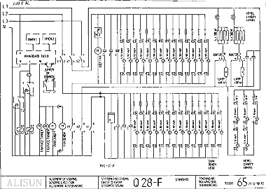

Ik heb hier een zonnebank staan die 3 x 220 v en nul nodig heeft.
Kan ik die aansluiten op mijn installatie met 1 fase.
De hoofd aardlek in mijn installatie is 40 A.
Ik dacht zelf aan om een 3 x 16 A groep bij te plaatsen.
Mag dit kan dit ?
Heb wel een schema van de zonnebank.
Alleen kan ik die er niet bij plaatsen hier.
Als iemand mij zou kunnen helpen hier mee.
Kan ik eventueel het schema mailen.

Overigens denk ik niet, dat het verstandig is om zelf je groepenkast te gaan wijzigen.
Voor zover ik het kan inschatten weet je er veel te weinig van om dat verantwoord te doen.
Je kunt nooit 3 fase aansluitingen op een enkelfasige installatie aanbrengen, dus dat zal gewijzigd moeten worden.
Stuur in elk geval het schema, dan kan beoordeeld worden wat je wel of
niet kunt laten aanleggen!

Hierbij plaats ik het schema.
Ik ben gewoon benieuwd als het zo is op te lossen, anders moet ik mijn installatie laten aanpassen naar drie fasen, en dat kost de nodige euro's.
En dat alleen voor de zonnebank.
Als ik zo kijk naar mijn gemiddeld verbruik is dat 1000 w.
Dus met 40 A kan ik toch tot bijna 10000 W gebruiken.
Woon alleen op dit adres dus kan er rekening mee houden.
Dat ik geen zware apparaten aan zet op het moment dat ik wil zonnen.
Onderstaand een link naar het schema
Vergroot
Kees
Dat er op je aardlekschakelaar 40 A vermeld staat betekent echt niet, dat je die 40 A ook kunt gaan gebruiken! De waarde die op die aardlekschakelaar staat is alleen maar de maximum stroom die dat apparaat zelf kan verdragen.
Wat jij kunt gebruiken is afhankelijk van je hoofdzekering, en die waarde zal 25 of 35 Ampere zijn. Met dit apparaat kom je ongetwijfeld dik boven die waarde uit.
Ik raad je ten zeerste af je groepenkast te gaan wijzigen ten behoeve van dit apparaat! Ik voorzie grote problemen. Je eenvoudige rekenwijze geeft me de indruk, dat je weinig verstand hebt van elektra, dus alsjeblieft: blijf er af!
Koop liever een zonnehemel die geschikt is voor gebruik in een woonhuis!

Ik kon niet alles even goed lezen, maar kom op ongeveer 4300 W.
Dit dient dus op 3-fasen te worden aangesloten. Als je besluit het toch te doen, neem dan vooral een installateur. Zelf doen is te gevaarlijk als je niet kundig bent en tegenwoordig is het (zelfs voor de installateur) vaak lastig vanwege administratieve rompslomp.

Als het idd 4300 watt is, is een kookgroep ook nog een overweging waard... al is het schema daar inderdaad niet op gebouwd. Ik heb niet geteld en weet dus niet of die verdeling te maken is.
Oh nee, gaat niet werken... de nul is dan wellicht (in het apparaat) overbelast terwijl dat bij 3 fasen nooit zou kunnen gebeuren.
Kortom: of 3-fasen nemen of een andere zonnebank! ;)
Gr. Richard.
Chathanky
Je eigen voorstel gaat sowieso niet. Bij een 3 fase wordt de nul niet of haast niet belast bij een gelijke verdeling, bij 3 x 220 van dezelfde fase komt er over de nul een veel te hoge stroom bij volle belasting. Kookgroepen zijn er op aangepast (2 x 220), deze zonnehemel hoogst waarschijnlijk niet en dit is alleen door de fabrikant te beoordelen of de installateur.
Een installateur zal ook te rade moeten gaan bij de fabrikant of aanpassing mogelijk is en dit op schrift bevestigd moeten krijgen, anders vervalt elke aansprakelijkheid als het mis gaat.
Ps. volgens mij is het wel meer dan 4300 watt, met de ventilatoren en overige componenten mee gerekend.

2 Rijen tl's 28x 100watt
Rechtsboven een klusterverbruik van 1600 watt
Rechtsonder 165 watt
+ 5 motoren met een ? vermogen. Kleine niet overdreven schatting 100 watt.
Kom je zonder verbruik van elektronische componenten op 4665 watt.
