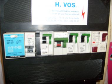

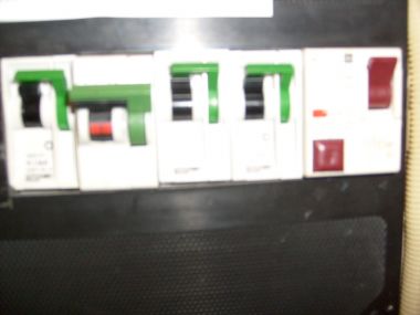

Zonnebank 3 x 230 v met een 380 v stekker
H@ns
  • #21
Ik heb er maar even een link van gemaakt zodat het weer een beetje past
Butch
  • #22
Hallo
De stekker die @rie laat zien is helemaal goed.
en op het plaatje op de zonnebank staat dat van 3 x 230v
foto`s volgen
Rube
  • #23
Appeltje schreef:
Rube... je bent een beetje (understatement) eigenwijs... 3x 230 betekent gewoon 3x een (verschillende) fase tegenover de nul. Je krijgt alleen 3x400 als je de nul weglaat.
Dat moet dan dus wel een 5 polige CEE stekker zijn want hij zal ongetwijfeld geaard zijn... dus 3 fasen, 1 nul en 1 aarde.
Gr. Richard.
oh och knutsel wel eens met wat elektra
  • #24
Er zijn er meer die knutselen, zullen we dit hoofdstuk maar eens afsluiten ?
Ronald42
  • #25
Als de TS weet wat hij zou kunnen doen? En dat is om te beginnen krachtstroom aanvragen bij energie leverancier. Zijn groepenkast laten ombouwen en uitbreiden. Een 400V~aansluiting (laten) maken bij de zonnebank.
