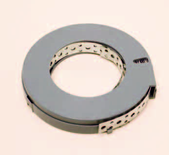

Frank
Geen mooie maar soms wel doeltreffend in dit soort situaties is om er aan de voorkant en bovenkant van de scheur een stuk spijkerstrip te zetten.
