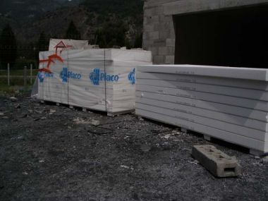

Gezien in de Franse Alpen in een gebied wat op 800 m hoog ligt.

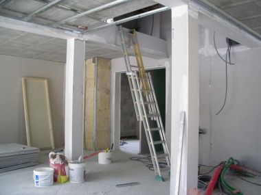

EPS met een gipsplaat erop wordt met 5 flinke moppen per m2 een soort tegellijm aan de binnenzijde van de woning tegen die rechthoekige holle betonblokken gelijmd.
Damprem kon ik niet ontdekken.
Binnen no time, er zit nu een makelaars kantoor in, aan de binnenzijde geïsoleerd en glad afgewerkt.
*wgb*
Dat viel mij dus in Frankrijk ook op. Er wordt wel geïsoleerd, bijv met van die vlokken steenwol op het gipsplaten plafond, maar verder nergens folie of dakbeschot of iets dergelijks. Door alles open te laten krijg je blijkbaar ook geen vochtproblemen.
Weinig kans dat er nog een koude wand is waar condens op neer kan slaan bij dubbele isolatie, eerst de holle blokken en dan nog de isolatie.
Dat is een heel andere constructie dan bij ons, ook het luchtvochtigheidsgehalte speelt een rol mee, is die gemiddeld laag dan kan het een prima constructie zijn.
De polystyreenplaten laten minder vocht door dan de bouwmaterialen aan de koude zijde waardoor de damprem overbodig is.
