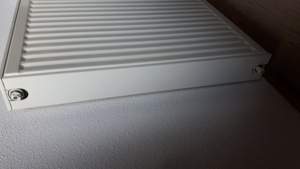

Ik wil de zijkanten en bovenkant van mijn radiatoren eraf halen om ze eens goed schoon te maken. Het merk radiator staat er niet op.
Volgens mij moet eerst de zijkant op een of andere manier los gemaakt worden.

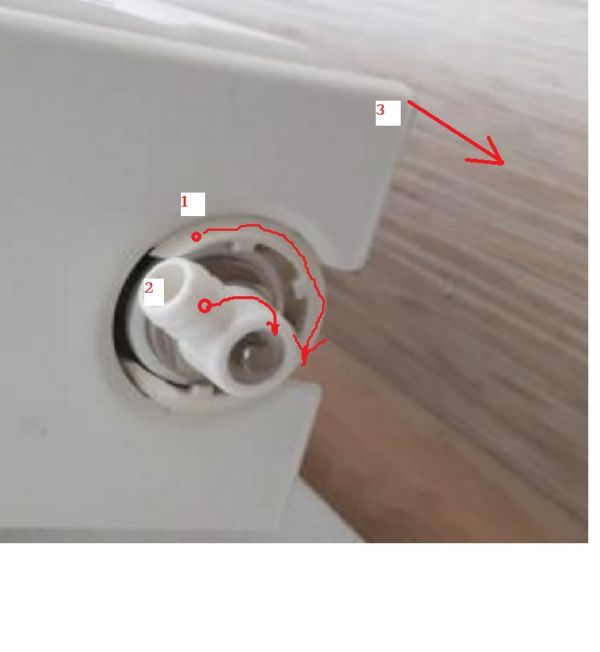

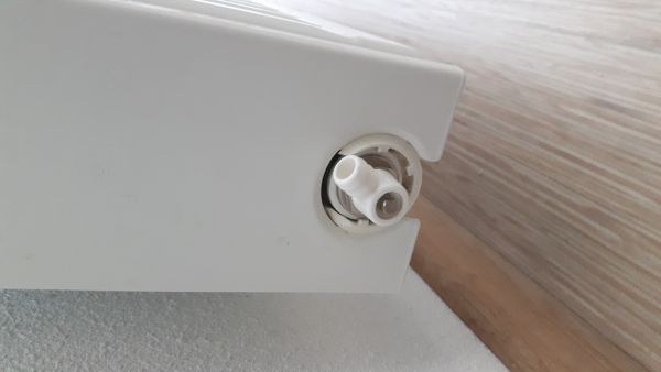

Dit filmpje had ik ook gevonden. Ik kan de zijkant niet omhoog schuiven omdat er aan de onderkant een plastic ringetje zit.
Volgens mij moet die er eerst af.
De plastic ring 180 graden draaien?
Er lijkt een gleuf te zitten die nu aan de bovenzijde zit. Dan kan hij wel over de aansluiting heen.
Als je de bovenkant er af haalt die zit geklikt van boven om de ontluchting punt.
En als je foto van de onderkant eerst had geplaatst kon je het ook beter zien.
ring 1 verdraai je met een schroeverdraaier dan het aftapper 2 draaien en ver volgen bij 3 aan trekken.
