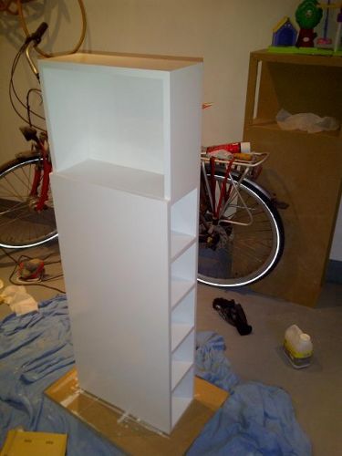

voor in mn badkamer wil ik zelf een tv meubel maken (los staand). het tvtje is 38.1cm breed, en alle kolom badkamerkasten die ik kan vinden hebben niet deze binnenmaat. dus zelf maken. aangezien het voor in de badkamer is,is mdf niet geschikt, en het liefst wil ik een hoogglans witte afwerking ivm de andere meubelen.
iemand ideeën hoe dit aan te pakken (materiaal, verf, etc?

hallo, nou zo is het meubel geworden. er zitten 2 a 3 lagen grondverf op en 2 lagen hoogglans verf. is dit voldoende om eventuele damp uit het MDF te houden of zou er nog een laklaag of iets dergelijks overheen moeten?
Frank
Extra laklaag lijkt mij overbodig.
Heb je nu normaal MDF gebruikt of waterbestendige?
Jasper1978
Gewoon MDF, de bouwmarkt had geen waterbestendig MDF. nu zal het meubel ook niet kletsnat worden, maar een beetje damp van het bad en of douche zal er wel op neerslaan. ook niet regelmatig omdat we voor het dagelijkse gebruik een andere badkamer gebruiken.

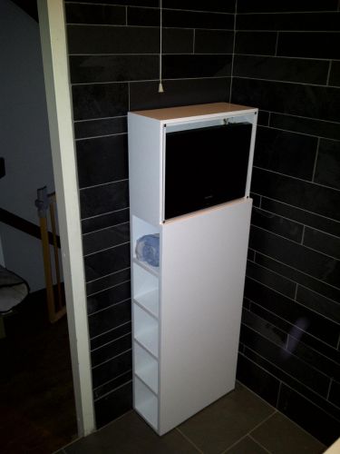

  • #19
ja, hij is bijna klaar. zie foto. ik moet het plexi scherm nog afwerken met een sierrandje.
